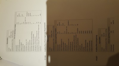

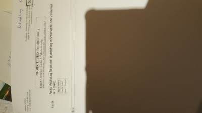

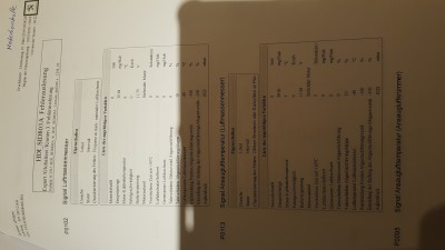

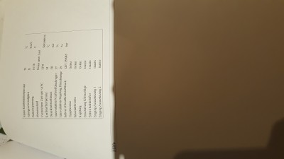

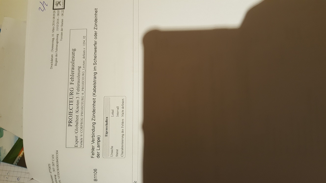

Ich habe mal bilder vom Auslesen Angehangen.
Problem 1: Xenon Birne links flackert geht aus , hebel auf standlicht und wieder licht an , birne leuchtet... mal links mal rechts.
bis jetzt gemacht: steuergeräte getauscht, brenner von nem anderen auto getauscht. Masse punkt am kfz gereinigt und neu befestigt. xenon leuchtet... heute morgen leider rechte seite aus, lies sich nicht wieder einschalt. heute abend leuchtet sie wieeder ohne probleme.
Nächste Problem , was so oft iwo steht Agbassystem defekt bzw abgasentgiftung Defekt.
dieselfilter sowie luftfilter sind neu.
Es ist kein Leistungsverlust zu Spüren, jedoch finde ich es komisch, das das Auto bis 180kmh gut Beschleunigt, jedoch ab 180 sich Quält auf 190 etc zu kommen.Wasser Temperatur ca 80 Grad und Öltemperatur geht dann einen Balken weiter in richtung 150 Denke 110-120 soll das bedeuten.
die 190kmh schafft er ohne fehler in anzeige oder mit Fehler nicht.
ich hoffe ihr könnt mir helfen, Bilder vom Auslesen im Anhang.
