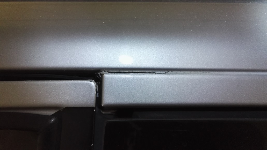

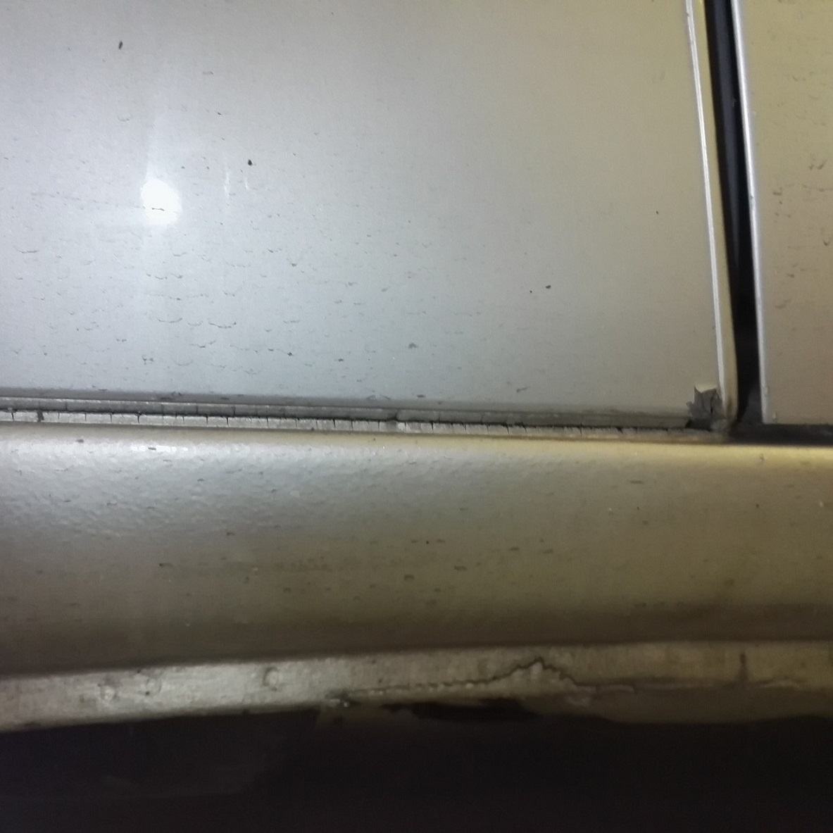

Ich schaue mir gerade 205er an und bei vielen sind Risse an den Übergängen vom hinteren Kotflügel zum Dach bzw. Schweller unten vorhanden (3-Türer).
Ist das normal, wie kommt das? Ist das dort nur so eine Art Dichtmasse?
Wie kann man das beheben?

Das ist so eine Art Lebenslinie am 205...theoretisch hat diese Risse mittlerweile jeder 205.
Je nach Beanspruchung und Laufleistung mehr oder weniger.
Die Dichtmasse wurde im laufe der Jahre unelastischer und reißt bei Karosserieverwindungen ein.
Beheben kann und sollte man das auch, gerade am Scheller bildet sich sonst recht schnell Rost durch eindringende Feuchtigkeit.
