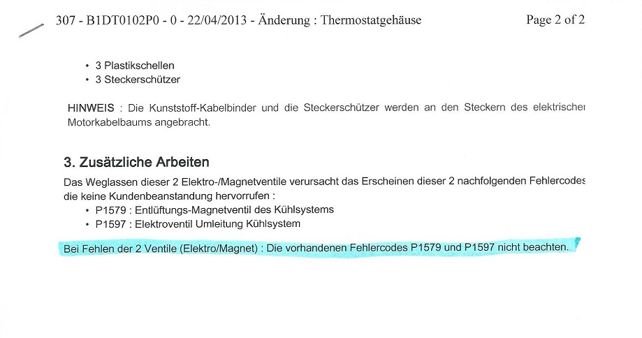

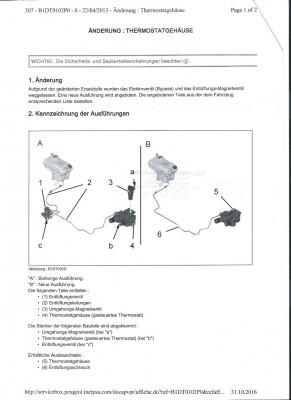

Wie ich schon früher geschrieben habe, muss man das Thermostatgehäuse austauschen. Umbauanleitung habe ich im Peugeot-Service bekommen. Hier soll ich sagen, dass nicht jedes Peugeot-Service diese Information mir geben wollte. Aber nach dem Besuch der mehreren Services habe ich letztendlich Umbauanleitung von KFZ-Master bekommen.
Umbauanleitung zeige ich unter.
RHR-Motor. Thermostatgehäuse. Umbau. Seite 1
RHR-Motor. Thermostatgehäuse. Umbau. Seite 2
Nach dem Umbau müssen unbedingt zwei Fehler im Auto erscheinen. Was auch bei mir der Fall war.
Den Grund konnte ich mit den Papieren, die mir Peugeot-Service gegeben hat, nachweisen.
