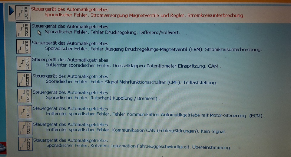

Nachdem ich die passende DAM bekommen habe wurde nun auch das Steuergerät erkannt.
Verschiedene Fehler unter anderem auch sporadische Stromversorgungsprobleme der Steller wurden angezeigt.
Ich mache nochmal einen Screenshot, wenn ich wieder dran bin.
Allerdings vermute ich, dass diese Fehler durch eine schwache Batterie entstanden sind.
Ich konnte nun auch die einzelnen Ventile ansteuern.

Nach dem Rücksetzen der Fehler und erneutem Test kein Fehler mehr aufgetreten.

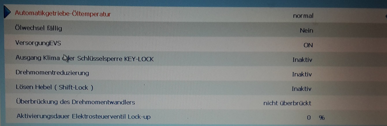

Verwunderlich ist, dass er im Snow Programm bei erhöhter Drehzahl tatsächlich Vorschub entwickelt.
Im Normalbetrieb allerdings nicht. Vielleicht lässt sich mit der Information ja etwas anfangen.
Der MFS (Multifunktionsschalter) ist perfekt eingestellt.

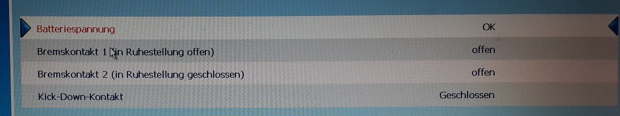

Was mir noch aufgefallen ist, dass im Testmenue ein zweiter Bremsschalter angezeigt wird. Beim betätigen des Bremspedals zeigt dieser aber keine Wirkung, genauso wie der Kick Down Schalter.
Bilder habe ich angehängt.
Falls jemand eine schlaue Idee hat, probiere ich das gerne nochmal aus. :)
