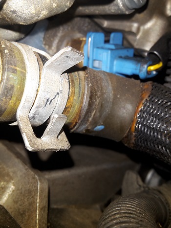

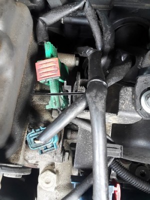

Beitrag von Mr Silverball » Sa 21.10.17 10:49
Hm, vorm Kühler habe ich nichts gesehen. Den hatte ich raus.
Einen Schalter am Kühler hat er nicht.
Ich hänge ein paar Bilder dran.
Könnte sein, dass die Lüfter elektronisch gesteuert wird?
Dann müsste es irgendwo ein Relais oder geben.

Mr Silverball
Beiträge: 189
Registriert: Mi 27.08.14 10:08
Postleitzahl: 22455
Wohnort: Hamburg
Re: Wo befindet sich der Temperaturschalter für die Lüfter?
Beitrag von Mr Silverball » Sa 21.10.17 11:49
Ah, ok, verstehe.
Mein 306 hat keine Klimaanlage, aber Automatik.
Also kein Klimakühler, sorry für die fehlende Information.
Hier kommen die Bilder von den möglichen Kandidaten.
Können auch woanders noch welche sein, aber ... :gruebel:

Beitrag von *firemaster*~ » Sa 21.10.17 11:58
Der oben auf dem Kopf misst die kühlmitteltemperatur.
Glaube der untere ist für die Zylinderkopfmaterialtenperatur.
Ob das bei dir jetzt anders ist, ist ne gute frage.
Ansonsten müsste eigtl sowas hier in der frontschürze sitzen.
:zwinker:

Beitrag von Mr Silverball » Sa 21.10.17 12:02
Keezx hat geschrieben:Am Thermostatgehause.
Hallo Keezx,
bescheidene Frage, wo/was ist das Thermostatgehäuse?
Ist es das, was man auf dem zweiten Foto sieht, oben rechts am Zylinderkopf angeschraubt (von vorne gesehen)?
Und wenn ja, welcher der Fühler ist es dann?
Zuletzt geändert von Mr Silverball am Sa 21.10.17 12:12, insgesamt 1-mal geändert.
