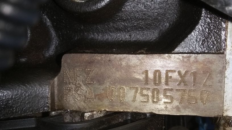

Mein Fahrzeug
306 Break (7E N3 N5) 1,6 Liter
Motorcode: NFZ (siehe Foto)
KBA zu2/zu3: 3003 / 839
Bauj: 10/2000
Leistung: 65Kw
Hubraum: 1587 ccm
Getriebe: 5 Gang
Passt das Getriebe (oben) zu meinem Break (unten) ????

Auf der Suche nach nem Kupplungssatz stoße ich immer wieder auf den Motorcode TU5JP
aber bei mir steht da was mit NFZ (siehe Foto) die restlichen Angaben inkl. KBA Nr. passen zu 100%
Passt der NK Kupplungssatz Nr. 133709 mit der Motorcode Angabe TU5JP in meinen 306?

TU5JP = NFZ
https://en.wikipedia.org/wiki/PSA_TU_engine#TU5
Model Output Notes
TU5 J2/L3 (NFW) 105 PS (103 hp/77 kW) FI catalyst
TU5 J4 (NFX) 120 PS (118 hp/88 kW) 16-valve catalyst
TU5 JP4 (NFU) 109 PS (108 hp/80 kW) 16-valve catalyst
TU5 JP4S (NFS) 122 PS (120 hp/90 kW) 16-valve catalyst
TU5 JP/L4 (NFT) 98 PS (97 hp/72 kW) FI catalyst
TU5 JP+ (NFV) 96 PS (95 hp/71 kW) FI catalyst
TU5 JP (NFR/NFZ) 90 PS (88 hp/66 kW) FI catalyst
