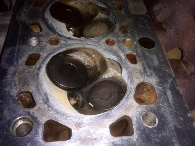

habe heute meine ZKD Reperatur begonnen.
Die Dichtung war definitiv durch sodass ein bisschen Wasser in den Ölsteigkanal kommen konnte.
Das Wasser hielt sich aber noch im Rahmen, die NOchenwellen sehen sehr gut aus!
Auch die gehohnten Flächen in den nassen Buchsen sehen hervoragend aus für 150tkm. :-)

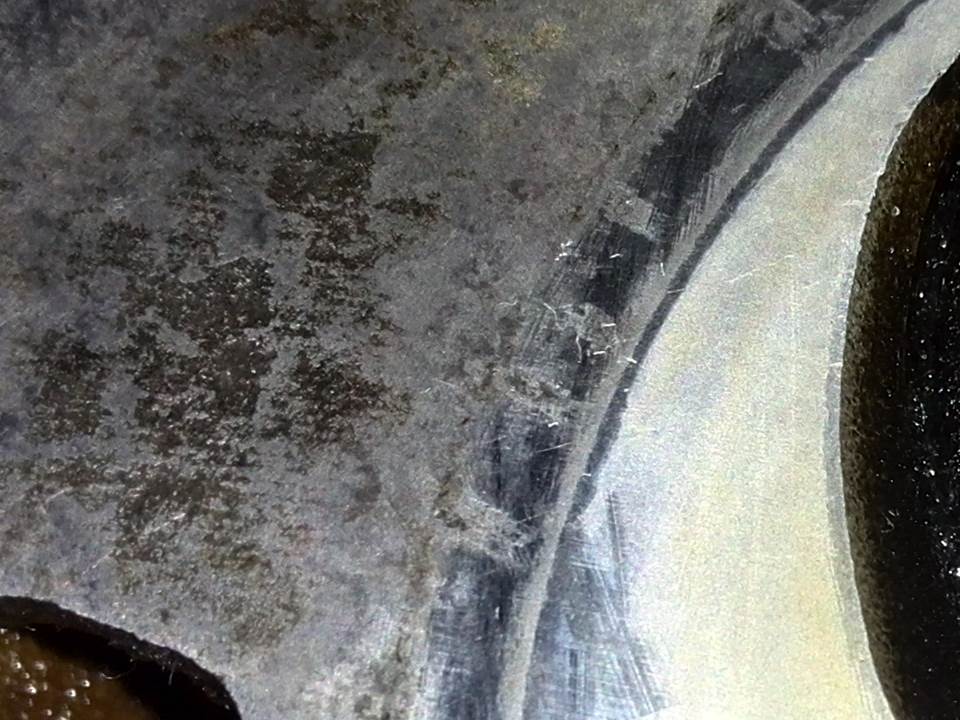

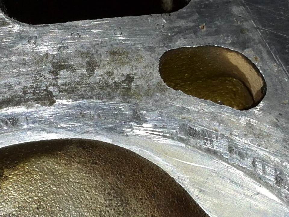

Jetzt habe ich beim Reinigen nur das Problem entdeckt, das im Bereich der Metallringauflage unebenheiten vorhanden sind sowie daneben um die Wasserkanäle. Dort sieht es ein bisschen so aus wie Kaviationsschäden. Ich habe das ganze mal versucht in Bildern einzufangen.
Meint ihr der Kopf muss geplant werden? Wenn ja, kennt ihr einen Motorenbauer/Instandsetzer im Raum Karlsruhe?
Es lässt sich leider nicht wirklich besser reinigen. Die Vertiefungen sind nicht wirklich tief, sehen auf den Bildern fast schon dramatischer aus als in echt. Mit dem Finger sind diese nicht wirklich stark zu spüren beim drüber fahren.
