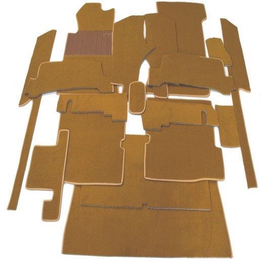

Das geht nicht, egal von welcher Farbe auf welche. Das liegt einfach daran, dass die Fasern aus Kunststoff sind. Plastik kannst ned einfärben, nur mit irgendwas übertünchen - hält bloss ned:-)
Es gibt nur zwei Möglichkeiten, wenn Du ne andere Farbe haben willst - nen neuen (gebrauchten) Teppich in Wunschfarbe auftreiben oder nen neuen Teppich anfertigen. Das geht auf zwei Arten: Den originalen Teppich penibel reinigen und mit Teppichmeterware beziehen oder nen Satz Teppichmatten schneiden und ketteln lasssen.
Veloursteppich fürs Auto bekommst in allen möglichen Farben im Grosshandel oder beim Sattler. Der kann Dir auch den alten Teppich neu beziehen. Dazu würde ich aber den alten Teppich "rasieren", so weit wie nur möglich - es wird sonst relativ dick. Ist auch nur sinnvoll, wenn der alte Teppich keine Risse hat oder der Rücken nicht gebrochen ist, was oft im Bereich der Pedale und Radkästen der Fall ist.
Die Mattenversion hat den Vorteil, dass Du das selbst schneiden und anpassen kannst und nur für den Rücken (notwendig, das der Teppich sehr dünn ist ohne Rücken und schnell Falten wirft) und die Trittschutzmatte zum Sattler musst. Schaut auch edel aus, mit farblich passenden Kedern (Ton in Ton oder Kontrastfarbe). Die Originaloptik bleibt halt dabei auf der Strecke.
