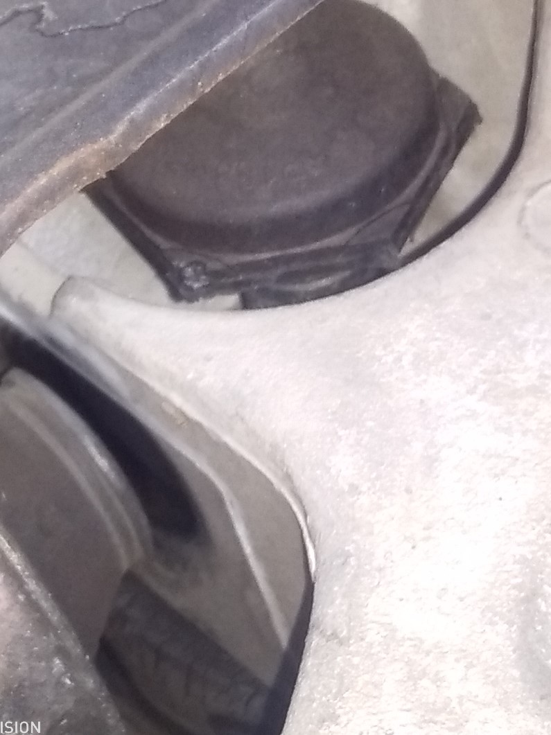

Hey Leute. Und zwar habe ich das problem wenn ich über unebenheiten fahre oder über gullis usw schlägt es vorne rechts. hat sich für mich erst mal angehört wie das domlager. Ich nun das rad abgebaut erst mal geschaut ob koppelstange ,Querlenker spiel haben aber ich konnte nichts feststellen. nun habe ich wie ich es im inet gelesen habe das domlager geprüft durch bewegen des rades . konnte aber nichts feststellen kamen auch vor 1 jahr neu. jetzt habe ich gesehen das das motorlager vorne rechts(bzw wenn man vor dem motor steht links ziemlich porös ist. habe auch bei kurzen gasschüben ein leichtes springen des motors gemerkt. kann das schlagen bei unebenheiten auch davon kommen ? komm noicht so ganz zurrecht welches motorlager ich bräuchte ob ich nur das gummi brauch oder was auch immer. hier mal bilder . Danke schonmal im vorraus und einen sonnigen tag :-)

Moin,
RC in Wilhelmshaven ... versteckst den aber gut, hab ich noch gar nicht entdeckt.
Hydrolager - PSA 184477
Kostet nicht die Welt, um die 25-30 Euro.

Original gibt es zwei mögliche Lager an.
ORGA Nummer abhängig.
Unterschied weiss ich nicht.
- Urgestein
- Beiträge: 16175
von Kris » So 05.08.18 12:08
Die Höhe ist der Unterschied. Die Lager sind unterschiedlich hoch.

Hoffe ist das richtige und ich hoffe das ist auch der Grund des schlagens

So Problem behoben . Es war ein total zerstörtes Motorlager
