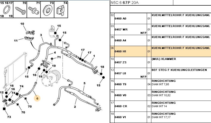

beim Versuch den Klimakondensator auszutauschen, ist mir von der Leitung (siehe Bild) der Anschluss abgerissen, war wie festgeschweißt. Wie bzw wo kriege ich jetzt so eine Leitung für einen zeitwertgerechten Preis, bisher habe ich garnichts gefunden.
Am besten eine anfertigen lassen beim Schlauchheinrich. Das ist genau die Leitung, die immer verreckt:-)
Nach Muster machen lassen, fertig.[/quote]

@obelix, welche art von firmen meinst du denn die einem sowas anfertigen können? hab jetzt für nen zwanni nen gebrauchten ergattert, falls der nichts ist, müsste ich mir was bauen lassen
