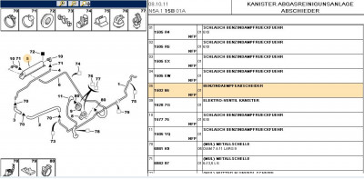

Hi, das müsste eigtl der Filter für die Benzindampfabsaugung des Tanks sein.

Ja Benzindampfabsaugung, oder Aktivkohlefilter schimpft sich das, sitzt wenn ich mich nicht irre vorne rechts unterm Kotflügel. Entstehende Dämpfe aus dem Tank werden dort über ein braunes Taktventil vorne rechts im Motorraum der Ansaugung wieder beigeführt

ja, die anschlüsse muss ich wohl irwie flicken, weil ich find ihn in google weder unter benzindampffilter, aktivkohlefilter noch unter benzindampfabscheider :3
