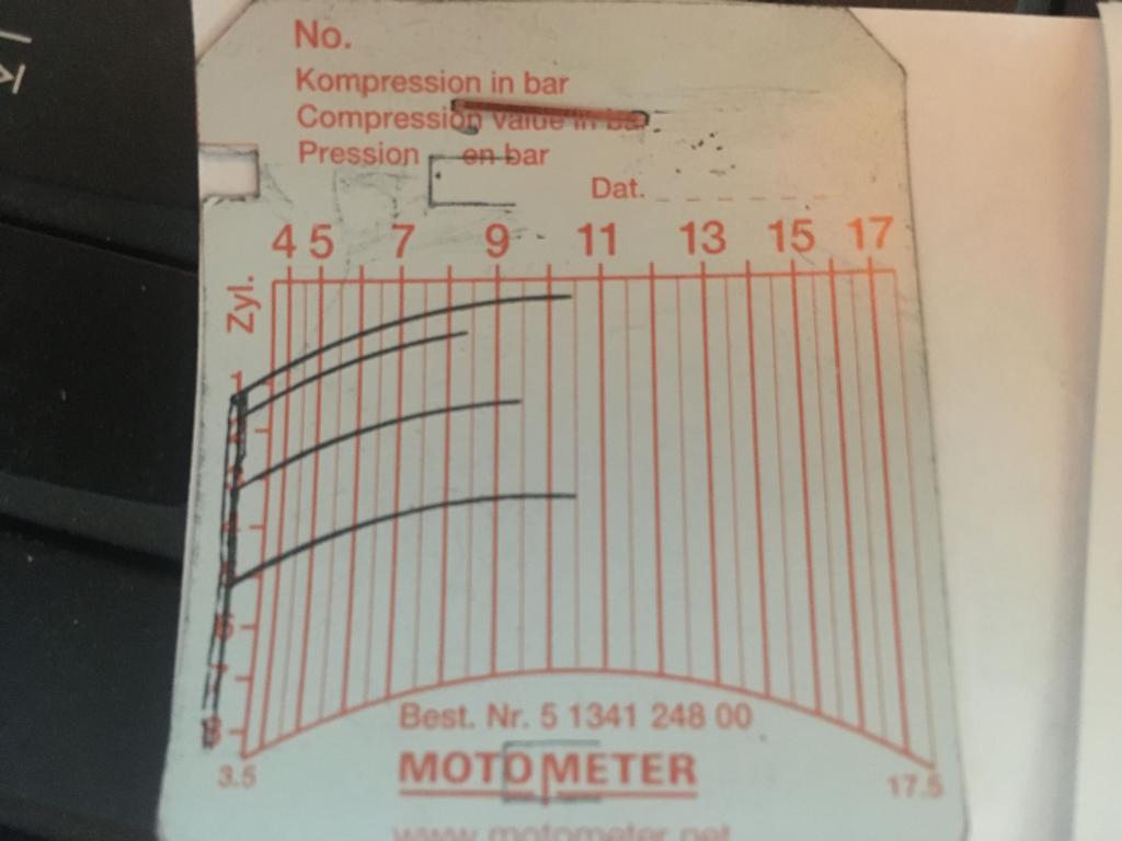

Morgen will ich mal Kompression für 60€ machen lassen und ggf dem Friedhof freigeben, ....
aber irgendwie streubt es mir innerlich an einen defekten Zylinder zu glauben. Es gibt für mich kein richtige klackern oder so. Nur wie im Video.

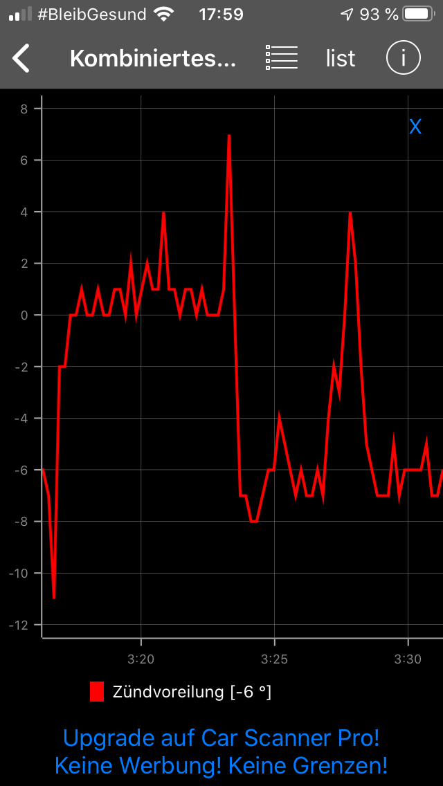

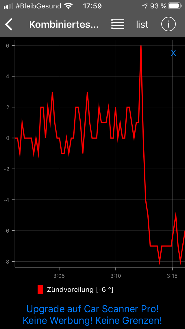

Bei 1500-2500/min unter Belastung scheinen die Probleme anzufangen merkwürig, warum die nicht im Industriegebiet anfing. Warmlaufen? Aber 10 min...?
Cool wäre wenn ich eine Info hätte was ich z.B. über das Live OBD abfragen und was Sinn macht. Ein paar Videos habe ich mal angehängt.
Habt ihr eine OBD App Empfehlung, welche "Live" - kennlinien sollte ich mir ansehen oder auch was genau achten?

vielen Dank für eure Beiträge. Da ich nach einem Problem Endschall und Mittelschalldämpfer bei weitem nie auf ein Ausbreiten des Problems auf den Motor in Betracht gezogen habe ich mir von einem Bekannten eine Zündspüle und Einspritzdüesen von einem 307cc mit Zahnriemenschaden besorgen lassen plus Zündkerzenwechsel, da die Laser NGK LPG ebenfalls durch waren.
Ende vom Lied 195€ mehr Kosten und jetzt kommts Totel- Motorschaden, weil keine Kompression mehr vohanden ist 1-4 Zylinder - 10,5/8,5/9,5/10,5

Der hat doch ein AGR, bei der Laufleistung kann ich mir gut vorstellen das die Ventile verkokt sind.
Vorallem im LPG Betrieb verkoken die schneller.
Bevor du das Auto komplett aufgibt würde ich dir empfehlen mit chemischer Lösung den motor zu entkoken.
Ist nicht teuer und hat bei schon so einigen Wunder gewirkt, Sicherung der kraftstoffpumpe raus, alle Zündkerzen raus, das zeug da rein einwirken lassen und mit dem Anlasser den motor richtig durchdrehen.

Wieso so eine Panikreaktion?? Mach erst mal ne Brennraumspülung, meist behebt das die Kompressionsprobleme:-) Hatte ich machen lassen vor Jahren an meinem BMW, der hatte wirklich auf Null gezeichnet. Nach der Spülung waren alle Zylinder wieder schön bei ~12Bar. War dafür bei nem Bosch-Dienst, nachdem BMW es nicht auf die Reihe bekommen hat:-)
