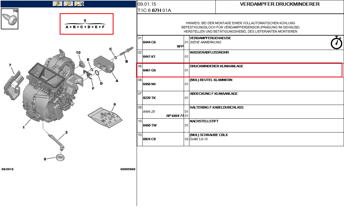

Peugeot408
Beiträge: 417
Re: Expansionsventil Klimaanlage tauschen 206cc
Beitrag von Peugeot408 » Fr 16.10.20 07:35
http://www.elcats.ru/peugeot/Parts.aspx ... 9533c2562a
Ist jetzt auf russisch, aber das Teil ist die Nummer 5.
