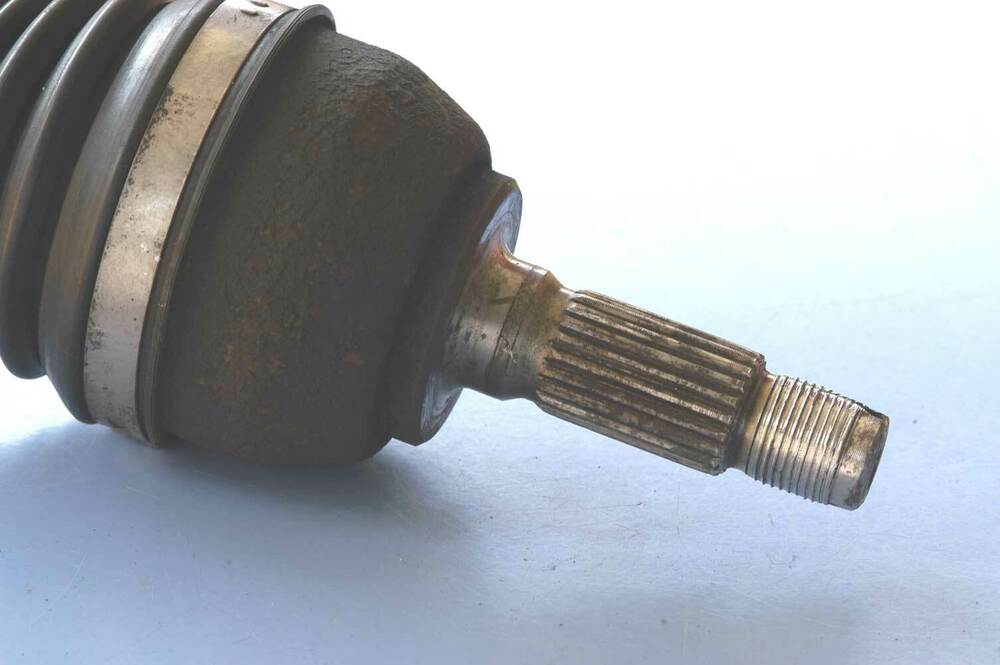

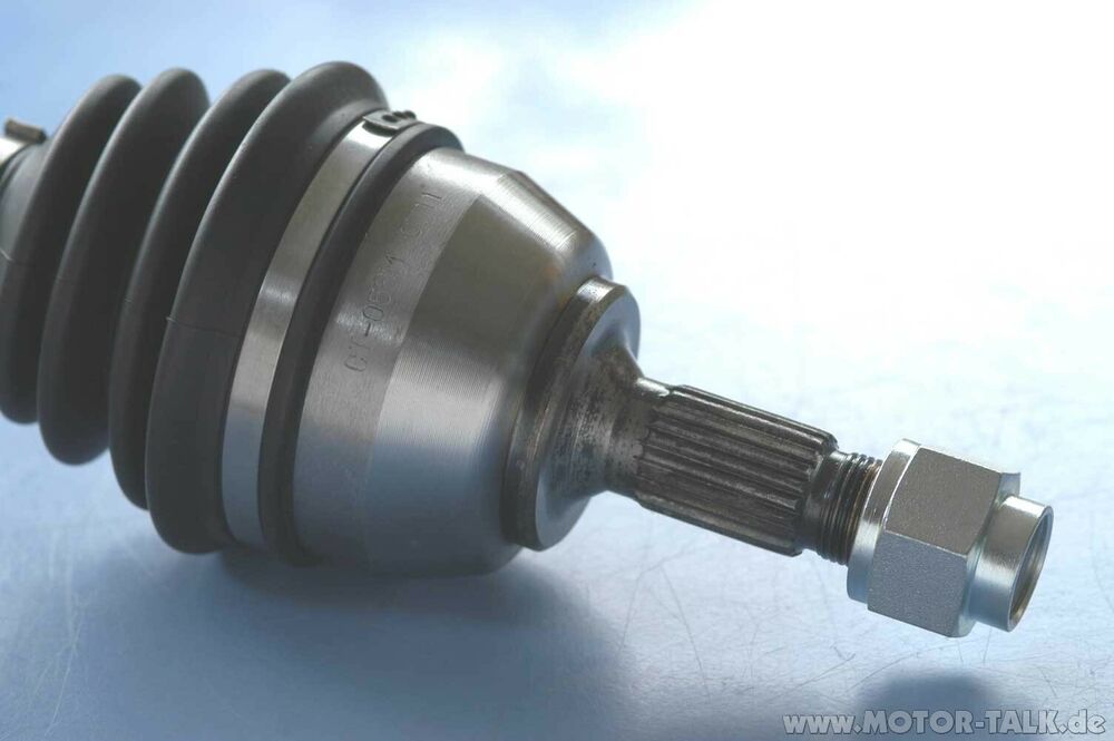

Ich bin mir nicht ganz sicher ob wir vom gleichen Problem sprechen. Das Problem mit dem falsch geformten äußeren Gelenk der Antriebwelle das am Achsschenkel klemmt hatte ich vor Jahren auch schon mal. Das merkt man aber sofort und kann nicht fahren.
Bei mir jetzt ist das Problem in der Geometrie des Achsstummels und der Nabe. Der Achsstummel hat schon Kontakt zur Nabe (Konus in Konus) wenn der Kragen des Achsstummels noch ca. 1mm vom Radlager entfernt ist und also nicht klemmt und das Lagerspiel herausnimmt. Jedenfalls ist das meine Vermutung. Beim Zusammenbau merkt man das nicht, alles flutscht.
Die Radnaben für ABS Autos scheinen sich um diesen mm vom Original zu unterscheiden. Meine SKF Antriebswellen sind für nicht ABS Autos wie es sein muss. Explizit für Nicht-ABS-Autos gibt es aber derzeit keine neuen Naben mit 42 mm Durchmesser.
Ich habe jetzt nochmals 2 Radlager bestellt und werde nun folgendes versuchen: ich werde das neue Lager in den Achsschenkel einpressen und dann die Nabe nicht bis zum Anschlag einpressen sondern 5 mm vorher stoppen. Dann ziehe ich die Achsmuttermutter auf 300 Nm an, damit ist das Lager auf Zug und das Spiel müsste raus sein. Allerdings berührt es dann weiterhin auf der Innenseite nicht und das Spiel könnte eventuell wieder zunehmen. Könnte das funktionieren?
Hier sind Photos von 2 Achsstummeln eines Citroen, der eine passt zur Nabe und klemmt das Lager, der andere wie bei mir nicht:
Man bemerkt den Unterschied nicht sofort.

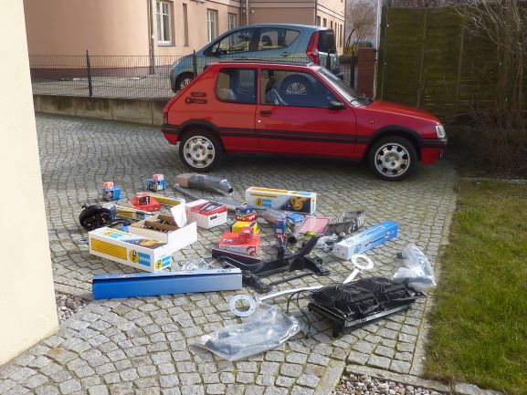

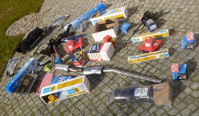

Nun noch ein Wort dazu warum ich meine dass es beim 205 GTI jetzt die ideale Zeit ist die beanspruchten Teile nach 30 Jahren einfach komplett durch Neuteile in OEM Qualität zu ersetzen. In der Industrie heißt das "vorbeugende Instandhaltung" , nicht warten bis etwas kaputt geht.
Die Fahrwerksteile an Vorder- und Hinterachse, Motorlagerung, Kupplung, Getriebedichtungen, Antriebswellen, Radlager, Bremsen, Kühler und Klimakomponenten, Motorelektrik, Kat und Auspuff usw. erneuere ich bei meinen eigenen beiden GTIs alle durch OEM Neuteile weil die verfügbar sind und jetzt nur noch einen Bruchteil, teilweise nur noch 20%, der damaligen Peugeotpreise kosten. Ich rede von Markenteilen von SKF, ATE, Bosch, Ebersspächer, Koni usw. nicht von Reproteilen vorwiegend aus China. Für 2500 EUR (und ca. 100h eigene Arbeitszeit) hat man einen mechanisch neuen GTI. Bei meinem Audi RS könnte ich da ne 0 dran machen. Die im Vergleich lächerlichen Preise für 205 Neuteile sind erzielbare Marktpreise für praktisch wertlose Altautos, nicht kalkuliert.
Sie werden sicherlich in absehbare Zeit steigen wenn die Oldtimer Profis etc. oder das Werk beim 205 GTI einsteigen, bei einigen Komponenten ist das ja schon so. Deshalb jetzt was kaputt gehen kann raus und mit OEM Teilen ersetzen. SKF und Bosch z.B. haben oft nicht nur auf den Bauteilen sondern auch auf Verpackungen fälschungssichere Laserbeschriftungen bzw. Hologramme.
Wünsche allen ein Frohes Fest, nicht unter dem GTI aber unter dem Baum!
