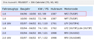

Eindeutig der 88 Ps Motor, Euro 2.
Beiträge: 570
Re: Fehler auslesen 306 Cabrio BJ 2000
Beitrag von Emma65 » Sa 26.12.20 18:49

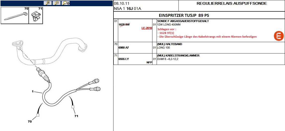

Ich bin mir ziehmlich sicher, das der Motortyp 65/89 1587 NFZ (TU5JP) nur eine Lambdasonde hat. Die sitzt am vorderen Abgasrohr vor dem Katalysator. Ob das der Verursacher ist ?
