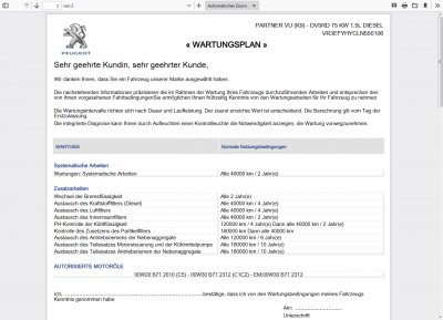

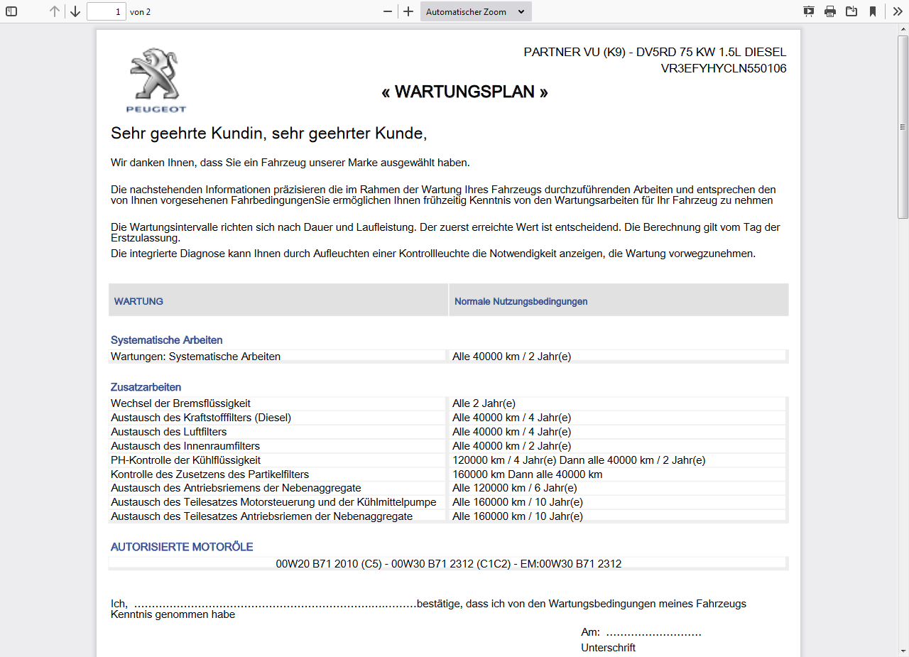

Beiträge: 570
Re: Welchen Peugeot Partner habe ich? Wie finde ich die OEM der Ölablasschraube?
Beitrag von Emma65 » Do 07.01.21 18:30
@Zar
1) Das Fahrzeug hat ein Wartungsintervall 2 Jahre oder 40.000 km. Ob das bei Erstzul. 26/12/2020 schon erreicht ist ?
2) Der Wagen ist noch in der Garantie. Da würde ich selber keinen Handschlag machen. Du brauchst für die Wartungsarbeiten einen Stempel im Serviceheft, ansonsten Garantie adeeeee ! :lachkreisch:
