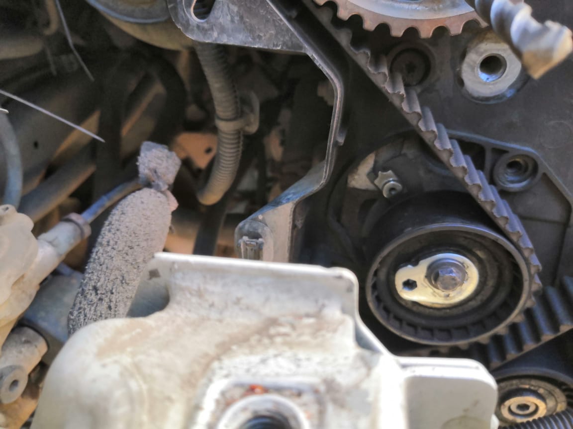

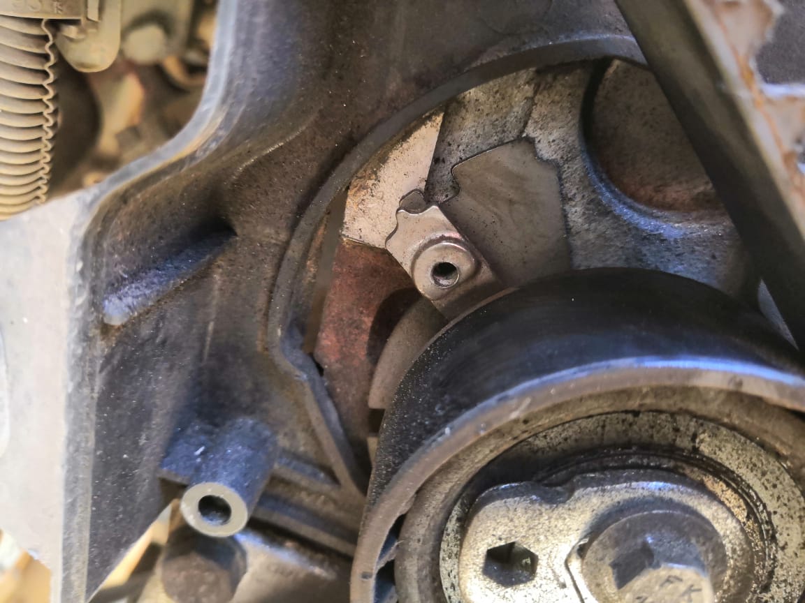

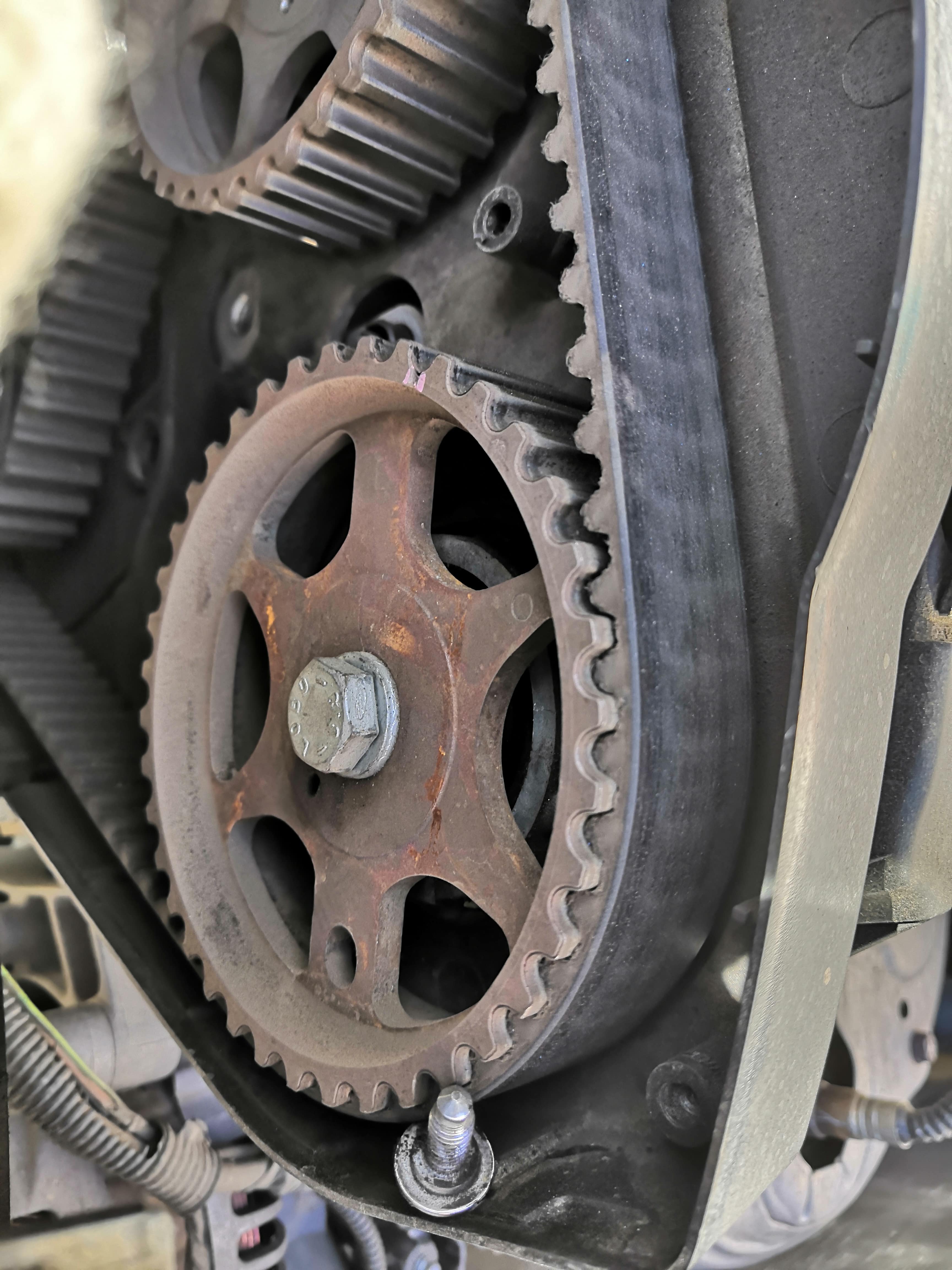

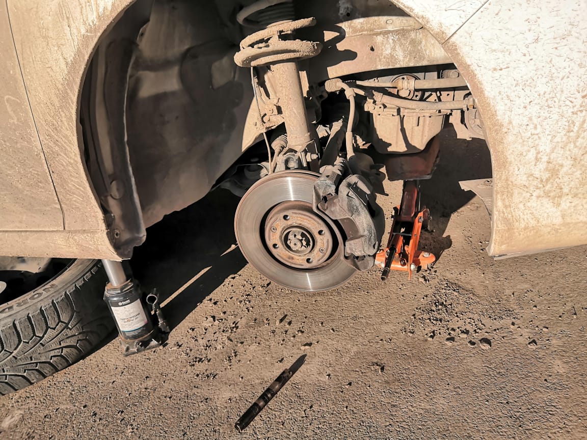

So auto aufgebockt und 2 Dinge erstmal gemerkt, erstes ist da ein Fremdkörper schraube drin und zweitens ist der Spanner falsch gespannt.
Den letzten Wechsel hab ich in der werkstatt machen lassen, irgendwie waren die unachtsam, prüfe gleich die steuerzeiten.
Riemen ist in Ordnung hab es schnell gemerkt und sofort abgestellt

Wie stell ich den Spanner ein?? Hab ihr jetzt in der Mitte wie beim zielgewähr aber wenn ich da an der Kurbel drehe dann verstellt er sich geht vor und zurück.
Und dann quietscht er ab einer bestimmten stelle

Die war da drinne die ganze Zeit vermutlich, weiß auch gar nicht woher sie kommt war eine torx schraube.
Die muss beim letzten Wechsel da reingefallen sein, waren die Jungs aus der Garagen Werkstatt nicht achtsam genug. 70.000km befand sie sich da drinne, aber warum sie erst jetzt vom riemen mitgenommen wurde weiß ich nicht.
Ein Stück von der riemen abdeckung hat die schraube gefressen, riemen war aber in bis auf den etwas dunkleren Rand vollkommen in Ordnung der hat sich nicht mal angefangen zu zersetzen da wurde eher die oberste Schicht Dreck weggeputzt.
Hab jetzt den Spanner ein tick fester gezogen, der riemen war vorhin etwas locker, Probefahrt gemacht und direkt getreten scheint alles in Ordnung zu sein.

Pfusch beim Zahnriementausch !
Ich persönlich hätte aus Sicherheitsgründen den Zahnriemen erneuert. Bei einem Kundenfahrzeug würdest es "Du" garrantiert auch machen.

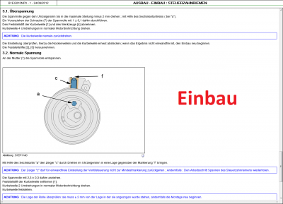

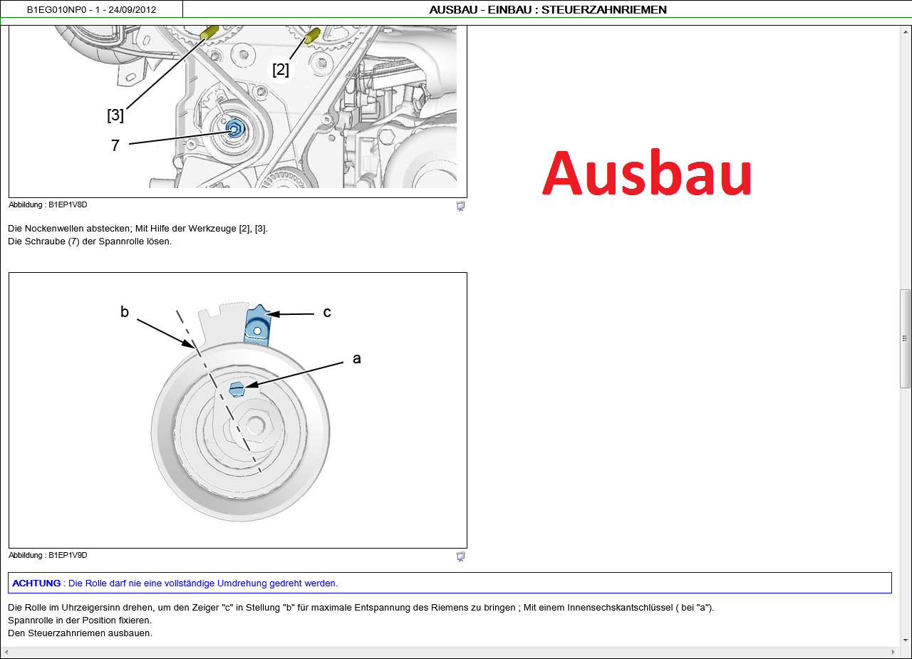

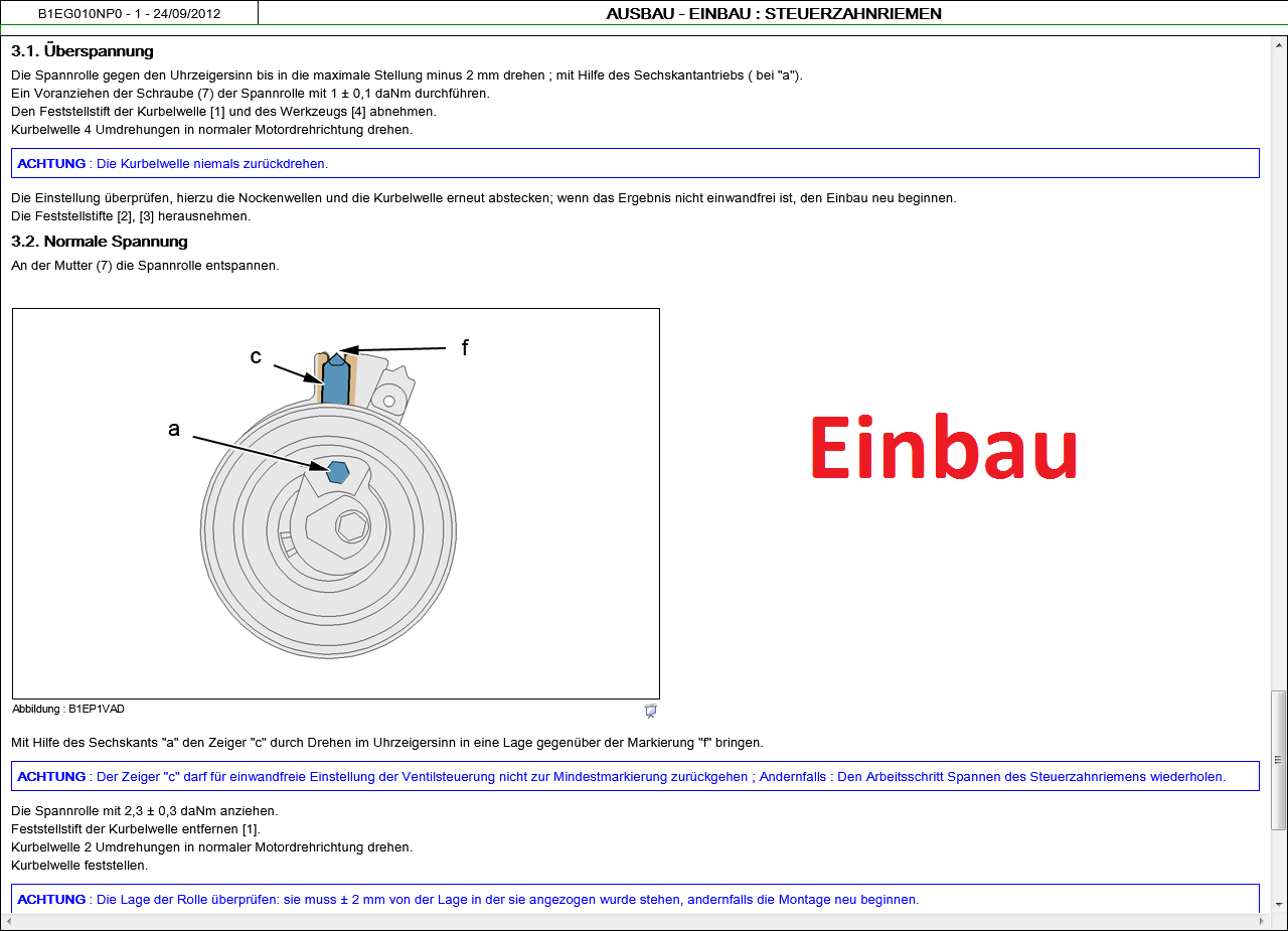

Ja so hab ich es gestern auch gemacht ungefähr, schraube etwas gelöst dann mit Sechskant nachgezogen und die schraube wieder reingedreht.
Nachdem Bild hab ich ja beim 307er meiner Frau den zahnriemen gewechselt konnte es aber nicht mehr finden.
