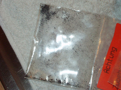

Der Rekord: zwei Manschetten defekt. Eine nach knappen 400/450 Kilometern auf dem Weg zu nem Peugeotreffen in Österreich. Bemerkt beim Tanken, Felge schwarz:-)
Materialauflösung, in ner MAN-Werkstatt reparieren lassen und weiter. Den Material"abrieb" siehste hier:
Bereits schlanke 200/250 KM weiter in Österreich, kurz vor Ankunft beim Treffen - Tankstop, Felge schwarz (Rissbildung in der Faltenflanke), die zweite neue Manschette. Wurde dann auf dem Treffen von nem Peugeothändler repariert, der das Treffen mitorganisiert hat.
