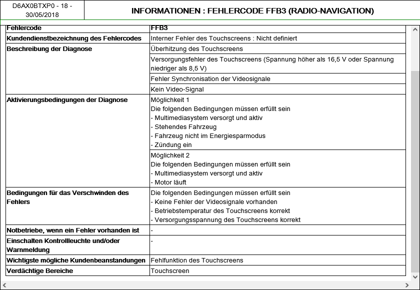

BSI2010 Fehlerliste
Expert /Globaltest
Vehicle \menu_tg_t9.s : 23_00
Antichronologische Anzeige
Derzeitiger Kilometerstand 123683 km
Gesamtzahl der Ereignisse 18
Fehlerliste voll Nein
123657 km
20/08/2021 14:32:41 U1F1888 Multiplexbedienteil Der Fehlercode ist nicht bekannt.
123657 km
20/08/2021 14:32:41 U1F3E87 Multiplexbedienteil Der Fehlercode ist nicht bekannt.
123657 km
20/08/2021 14:32:40 U1F1888 Multiplexbedienteil Der Fehlercode ist nicht bekannt.
123657 km
20/08/2021 14:32:40 U1F3E87 Multiplexbedienteil Der Fehlercode ist nicht bekannt.
123645 km
20/08/2021 09:54:47 U1F1888 Multiplexbedienteil Der Fehlercode ist nicht bekannt.
123645 km
20/08/2021 09:54:47 U1F3E87 Multiplexbedienteil Der Fehlercode ist nicht bekannt.
123645 km
20/08/2021 09:54:46 U1F1888 Multiplexbedienteil Der Fehlercode ist nicht bekannt.
123645 km
20/08/2021 09:54:46 U1F3E87 Multiplexbedienteil Der Fehlercode ist nicht bekannt.
123644 km
20/08/2021 09:50:12 U1F1888 Multiplexbedienteil Der Fehlercode ist nicht bekannt.
123644 km
20/08/2021 09:50:12 U1F3E87 Multiplexbedienteil Der Fehlercode ist nicht bekannt.
123644 km
20/08/2021 09:50:11 U1F1888 Multiplexbedienteil Der Fehlercode ist nicht bekannt.
123644 km
20/08/2021 09:50:11 U1F3E87 Multiplexbedienteil Der Fehlercode ist nicht bekannt.
122953 km
18/08/2021 10:47:06 FFB3 Telematikeinheit SMEG_PLUS Interner Fehler des Touchscreens lokal. Nicht definiert
122953 km
18/08/2021 10:31:59 FFB3 Telematikeinheit SMEG_PLUS Interner Fehler des Touchscreens lokal. Nicht definiert
122940 km
18/08/2021 09:13:16 FFB3 Telematikeinheit SMEG_PLUS Interner Fehler des Touchscreens lokal. Nicht definiert
122940 km
17/08/2021 18:01:59 FFB3 Telematikeinheit SMEG_PLUS Interner Fehler des Touchscreens lokal. Nicht definiert
122895 km
17/08/2021 09:08:21 FFB3 Telematikeinheit SMEG_PLUS Interner Fehler des Touchscreens lokal. Nicht definiert
122895 km
16/08/2021 10:35:53 FFB3 Telematikeinheit SMEG_PLUS Interner Fehler des Touchscreens lokal. Nicht definiert
Achtung : die Diagnosestation DIAGBOX berechnet das Datum der Ereignisse des Fehlerjournals unter
Verwendung der Uhr des Computers, an dem DIAGBOX installiert ist . Diese Uhr muss daher korrekt
eingestellt sein .

Beide Fehler sind interner Fehler des Touchscreens. Hat nichts mit der Gewindigkeitsregelung zu tun.

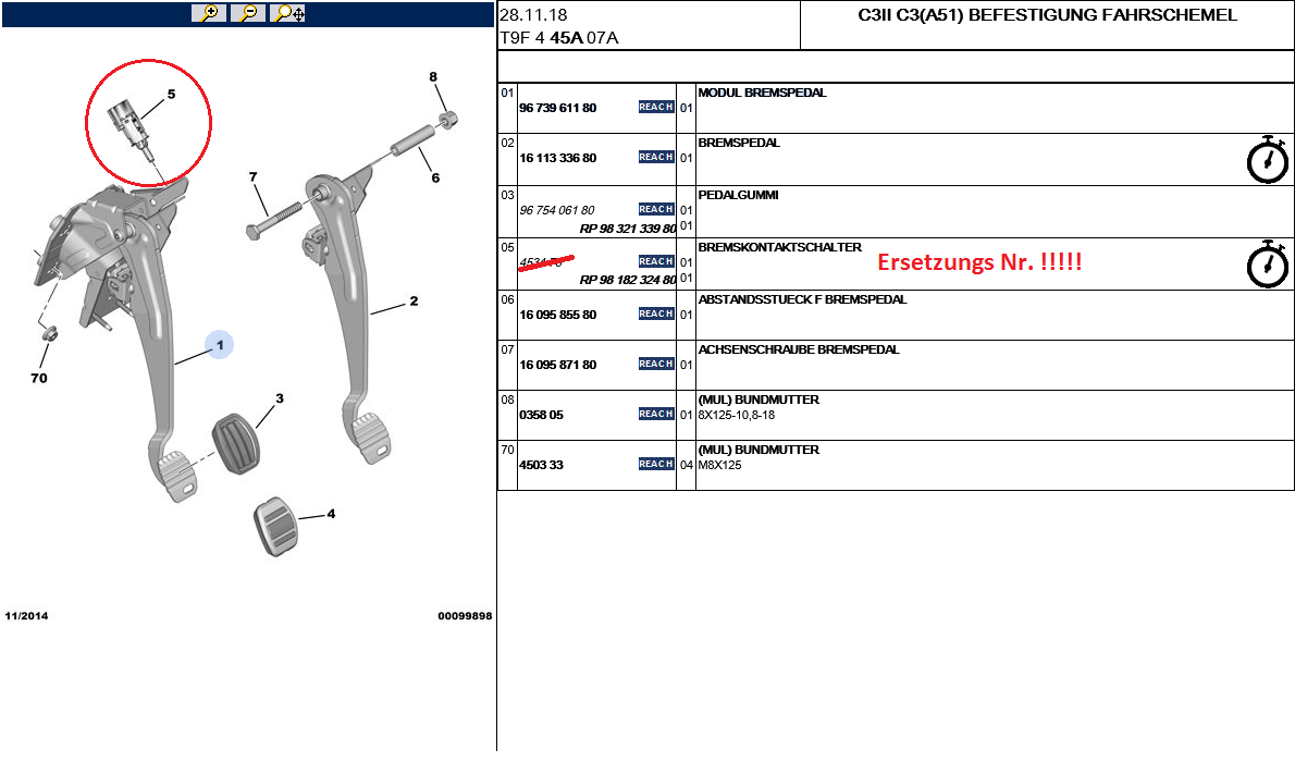

Bremslichtschalter ersetzen und ausprobieren. Nimm OE Ersatzteil !!!
