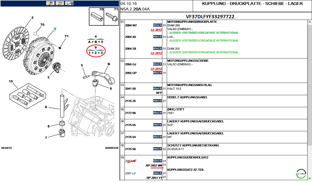

hallo,ich muss die Kupplung erneuern.
Welches Getriebe ist verbaut ? Und worin unterscheiden die sich ? Ist das relevant für die Kupplung ?
Gefunden habe ich Getriebe BE3/5 oder BE 3/5R.
Vielen Dank

Beitrag von Emma65 » So 12.12.21 15:38
Fahrgestell Nr. Bitte mit reinzuschreiben.

oh,tut mir leid vergessen ! Hier ist sie :
VF37DLFYF33297722
Erstzulassung 16.05.02

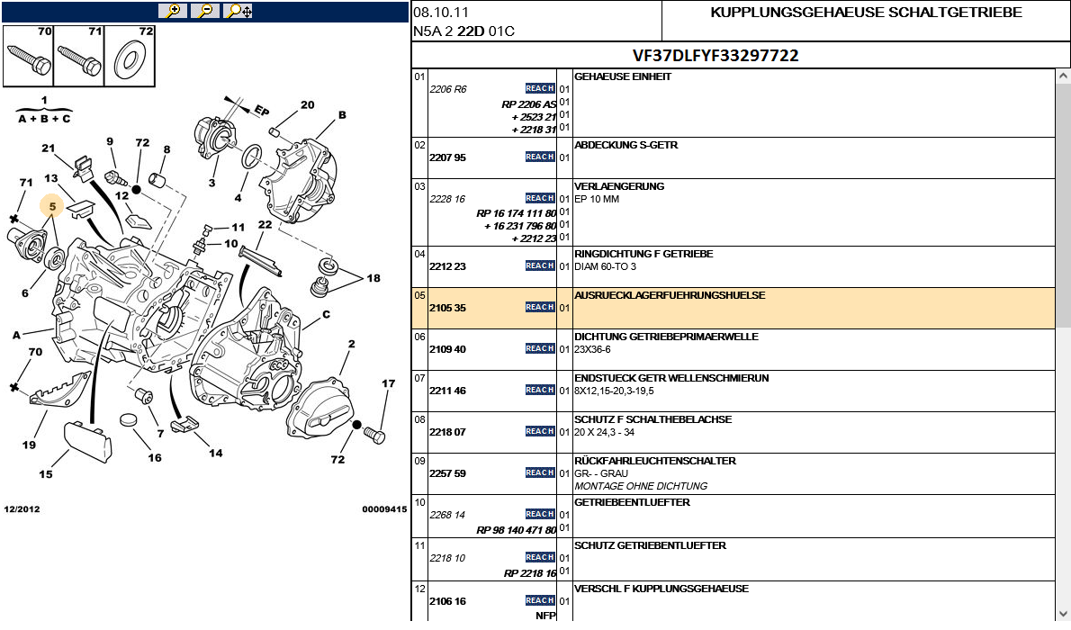

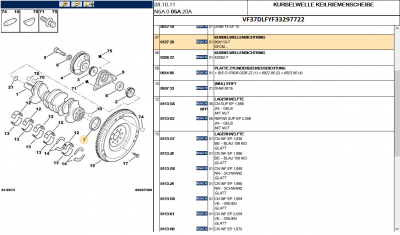

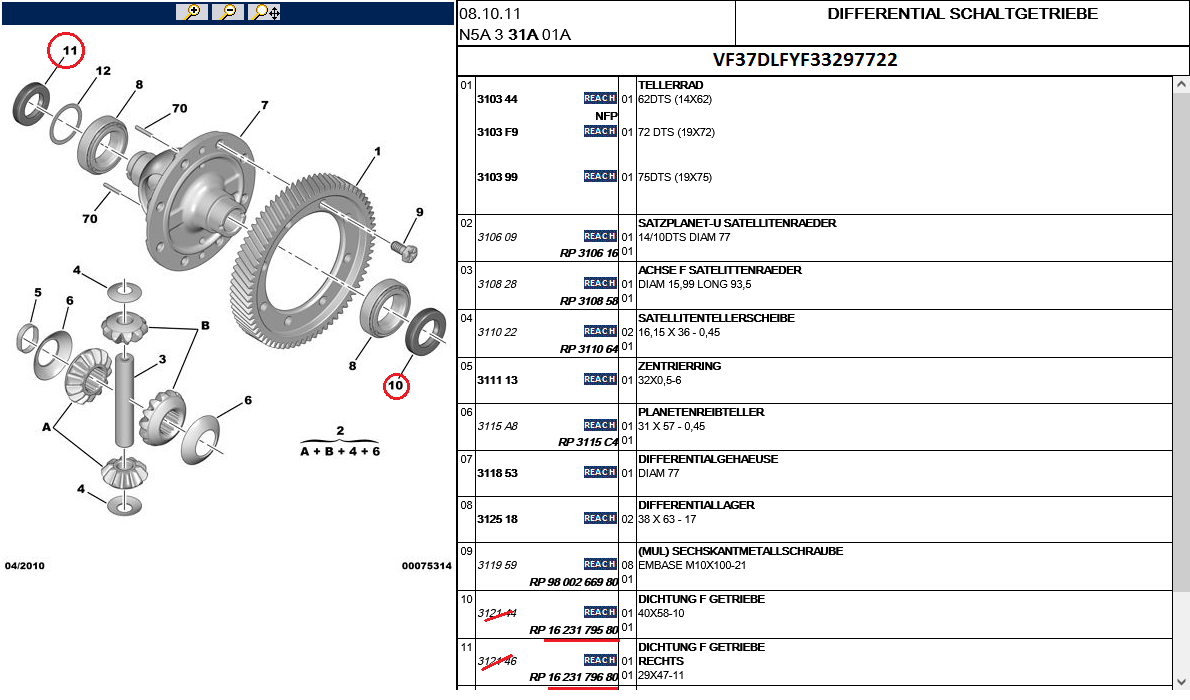

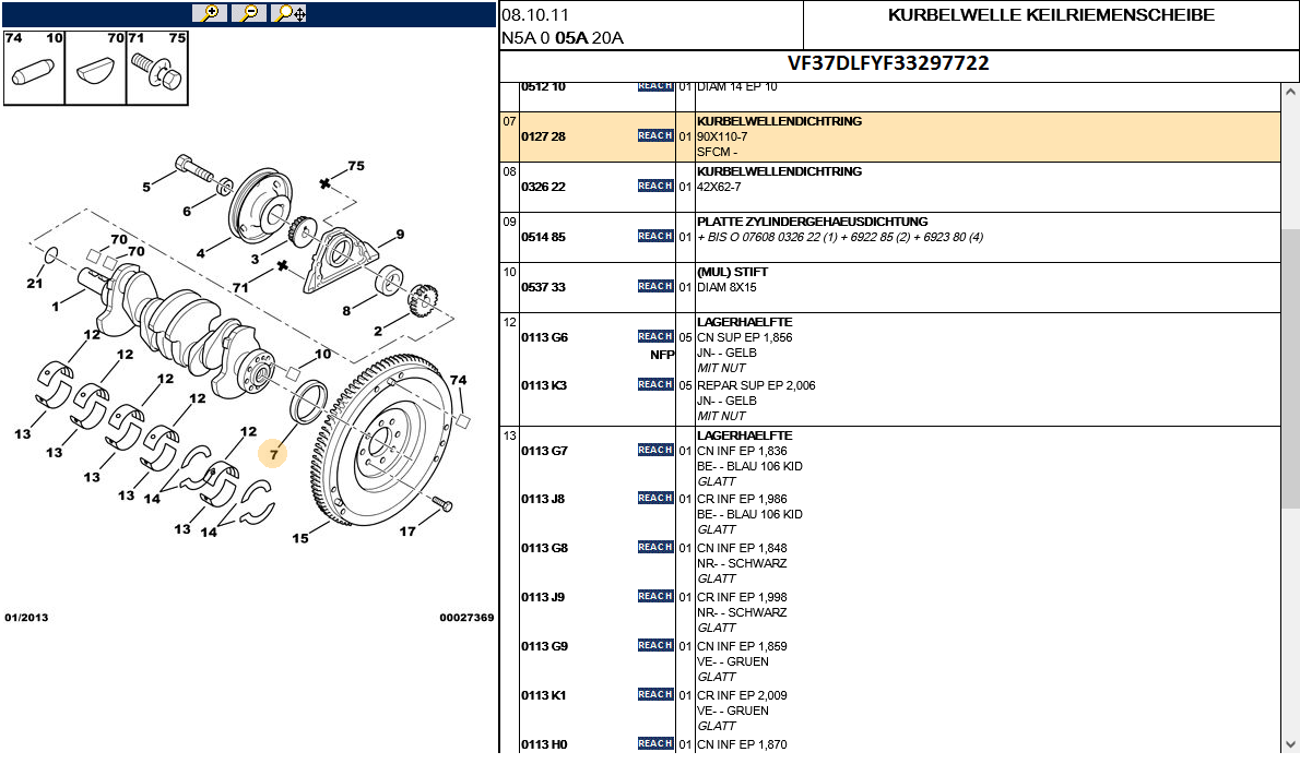

Wo wir schon mal dabei sind,wollte ich auch die Simmeringe ,also einmal Motor getriebeseitig und Getriebeingang wechseln.
Hat vielleicht jemand die OE Nummern ,oder die Abmessungen ?
Vielen Dank.

https://www.pejot.org/de/peugeot-306/ku ... 2a6-2052w6
Das ist die passende Kupplung für den 306 II XU7JP4
Jürgen

SCHALTGETRIEBE BE3R
Getriebeöl: ESSO GEAR OIL BV 70W80W (ET-Nummer 9736.41 )
Beiträge: 569
Re: Getriebetyp 1,8l 16 V 110 PS Bj 2002
Beitrag von Emma65 » Mo 13.12.21 08:45
zuzüglich:

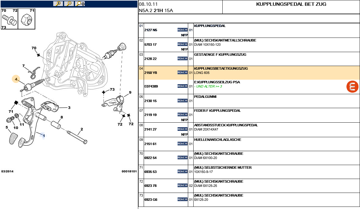

und noch was : Muss der Kupplungszug zwingend erneuert werden ,auch falls der alte ohne Beschädigungen ist ?
Welcher wäre das ?

Kupplungszug wechselt man eigentlich nur, wenn Kupplungspedal schon schwergängig ist.
Dadurch nicht zwingend erforderlich. Kannst Du ja immer noch machen.
