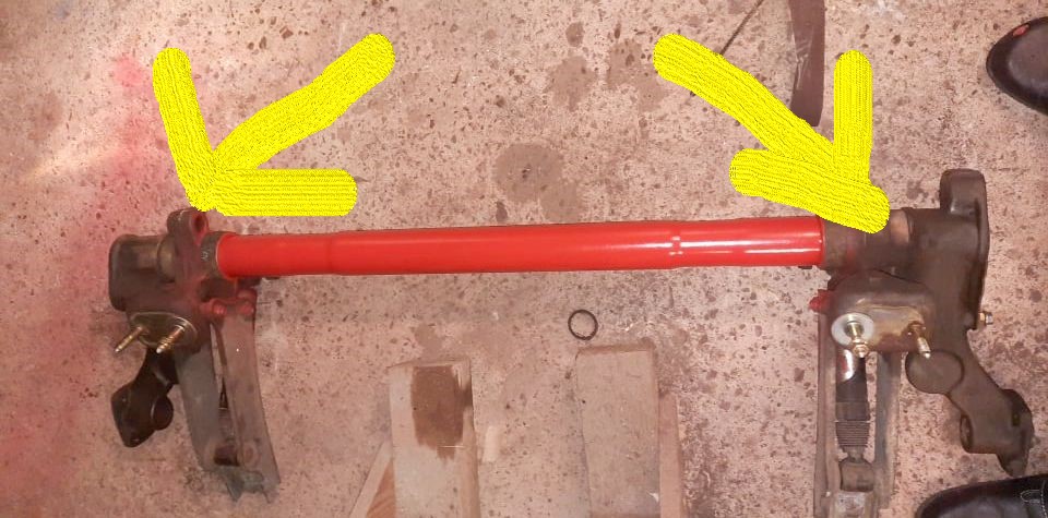

Ok, vielen Dank, das wollte ich wissen. Ist es Möglich die Rohrhalter vom Rohr zerstörungsfrei ab zu ziehen ?

Was genau meinst Du mit Rohrhalter?

Beitrag von TU5JP » Fr 17.12.21 15:21
Diese beiden Gussteile

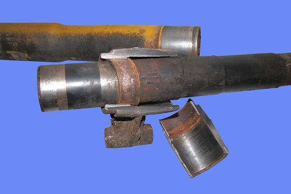

Beitrag von obelix » Fr 17.12.21 16:00
Bekommst mit Bordmitteln ned ab.
Die sind maschinell aufgepresst und danach drangegammelt.
Hab ich versucht, bin gescheitert. Sowohl bei der 205er-Traverse als auch beim 405.
Habs dann runtergeschnitten, sah dann so aus:
Du würdest eine Zugpresse benötigen, die so geschätzt 80 - 100 Tonnen stemmt und musst dann die Traverse dementsprechend auch irgendwie festhalten. Ohne industrielle Maschinen nicht machbar...
Um danach neue Gussteile dranzupressen musst zwingend auch die Fluchten der Drehstablagerungen einhalten, sonst kannst die Traverse nach der Bearbeitung direkt in die Tonne kloppen. Ich habs in stundenlanger Arbeit geschafft, würds aber ned freiwillig nochmal tun:-)

Ich hab do folgendes Problem, ich habe eine 309 Achse mit kaputtem Rohr, möchte mir aber keine "Polenachse" holen.
Da das rausnehmen ja nicht funktioniert, siehts düster aus. Wenn ich den fest gegammelten Achszapfen draussen habe, sehe ich, was wirklich kaputt ist. Der Lümmel wehrt sich noch ein wenig
