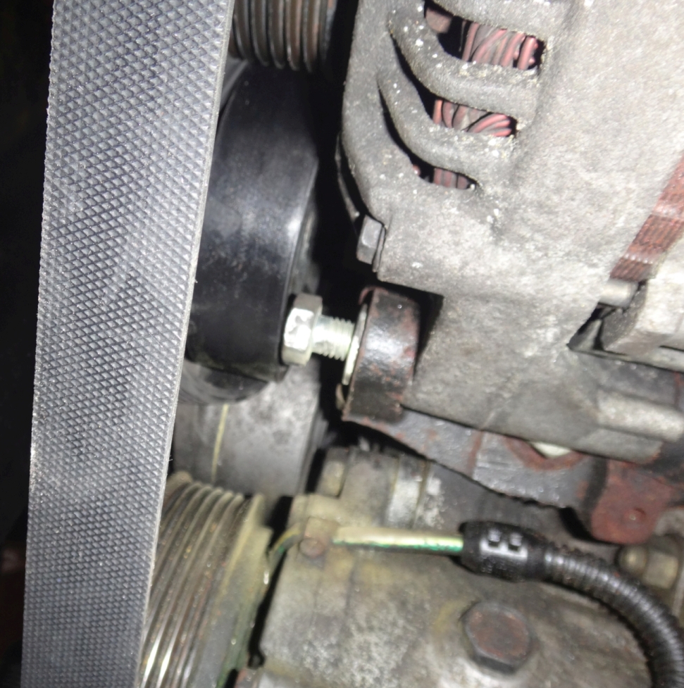

...gibt es einen Trick wie man die untere Befestigungsschraube der lima rauskriegt, ohne das halbe Auto zu zerlegen?
Es ist immer die Spannrolle im Weg. Spannrolle ausbauen scheint auch schwierig.
Siehe Bild.

Gelöst. Hab von unten den Anschlag/Wegbegrenzer der Spannrolle weggeflext. Jetzt kann man sie weit genug entspannen, dass die Schraube vorbeigeht.
