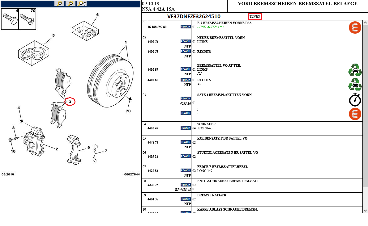

nachdem meine Scheiben und Klötze runter waren hatte ich Probleme beim Bestellen der neuen Scheiben und Klötze auf Grund des Vorbesitzers. Es waren belüftete Scheiben verbaut und Klötze mit Verschleiswarnanzeigen.
Und an den Klötzen hatte der Vorbesitzer einfach die Kabel der Verschleiswarnanzeigen abgezwickt. Ich habe jetzt aber auch keinen leeren Steckplatz erkannt wo man einen Verschleiswarnanzeigen einstecken könnte. Habt ihr da einen Tipp :gruebel:
Ich habe jetzt neue belüftete Scheiben drin für Fhz mit ABS und Klötze OHNE Verschleiswarnanzeigen. Es gibt ja so viele unterschiedliche, volle Scheiben mit oder ohne ABS, belüftete Scheiben mit oder ohne ABS und halt die Klötze. Und damit es nicht wieder zu Problemen kommt: VF37DNFZE32624510

Da hast Du es ja mal selber erkannt, das man ohne Angabe einer Fahrgestell Nr. nicht groß weiterkommt.
Bremsenhersteller vorn laut Fahrgestell Nr. ist Typ TEVES. Kabel für Verschleißanzeige wurden damals öfters entfernt. Grund: irgendwann scheuern die gegegen Masse und es gibt dadurch Fehlermeldung. Möchtest Du es wieder in Betrieb nehmen, musst Du es suchen. Verschleißanzeigenkabel war Werksseitig verbaut vom Bremssattel, befestigt mit Klammern am Bremsschlauch und dann ging es über die vorderen Radkästen in den Motorraum.
War in der Regel ein enzellnes schwarzes Kabel.
