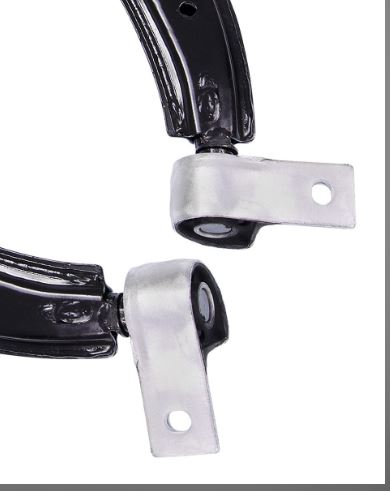

Hi Emma65
Staubmanschette wusste ich, es waren nur 5mm, da muss ich zugeben da hab ich einfach geschaut was der Prüfer sagt.
Und bei den Gummilager, shit happens :irre: Hab dir mal ein Bild angehängt von den Lager die der Prüfer meinte.

Roadrunner86 hat geschrieben:
Do 27.01.22 17:19
Ws genau ist an denen denn kaputt?
manchmal hat da nur die draufgewchsene Schmutzschicht Risse (wie an manchen Bremsleitungen) und der Graukittel meint dann, dass das Lager kaputt ist. Hatte ich schon mehrfach. Geputzt, mit Silikonspray aufgehübscht, wieder vorgeführt, erledigt:-)
Aber grundsätzlich hat Emma recht - erst selber kontrollieren, spart meist nen Haufen Geld und/oder Ärger
Oft kommen dann manche Mängel gar ned auf die Liste oder werden als geringer Mangel eingetragen und Du bekommst den Bäbber. Nur wenn die ne ganze Latte an Mängeln finden nähert sich die Gutmütigkeit dann schnell der Gefriergrenze...
Ich putze z.B. grundsätzlich die Bremsleitungen und andere Kontrollpunkte. Zum einen, dass ich selber weiss, was Sache ist, zum Anderen - dann sieht der Prüfer, dass ich mich gut vorbereitet habe und vergibt schon mal Fleisssternchen. Motordusche mit Bremsenreiniger ist obligatorisch, kein Prüfer mags, wenn er ne Schmodderschicht wegkratzen muss, um was sehen zu können:-)

obelix hat geschrieben:
Fr 28.01.22 14:10
Do 27.01.22 17:19
Wie wurden die Stossdämpfer denn geprüft?
Hallo obelix,
der Prüfer meinte die Gummis wären ausgenudelt mehr hat er nicht dazu gesagt, vll hat er es nur gesagt weil er vorne, ausser der Manschette nichts gefunden hat und wollte schreiben. Ich hab sie mir jetzt noch nicht genau angeschaut. Vll auch eingerissen. Der is ja auch mit der Brechstange an den Querlenker gegangen und hat wie ein Irrer gehebelt.
