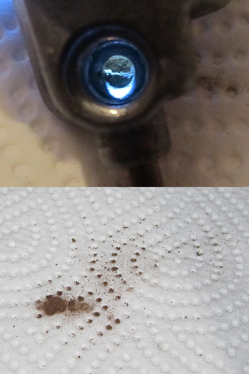

nachdem ich Schwimmer und Dichtungen beim Vergaser Weber 36 TLC 20 (XU-Motor 75PS) gewechselt habe, springt der Motor nicht mehr an. Vorher sprang er gut an, ging nach dem Warmlauf wegen hängendem Schwimmer aber immer aus.
Hat jemand eine Idee, woran es liegen könnte? Zündkerzen, Benzinfilter etc. sind neu, die Elektrik in Ordnung… :traurig:
Grüße Michael

So wahnsinnig viel is ja an einem Vergaser nicht dran, ist denn die Schwimmernadel freigänig und füllt sich die Schwimmerkammer mit Benzin?
Hat der Vergaser schon ein elektrisches Abstellventil, wenn ja funktioniert das? Ansonsten könnte irgendwo Dreck drin sein der die Hauptdüse verstopft, ich würde den ausbauen komplett zerlegen reinigen und wieder zusammen bauen, dabei penibel auf sauberkeit achten.

ja, das wird der nächste Schritt sein. Der Vergaser war bereits zerlegt, hat neue Schwimmer und Dichtungen bekommen. Montag halt nochmal…auseinander bauen, reinigen und wieder einbauen. Die Kammer füllt sich, aber irgendwo muss ein Hindernis sein. Wie geschrieben, vorher lief er. Auch wenn er dann wegen des Schwimmerproblems in der Warmstellung ˋabsoff´.

Im Prinzip sollte mal der Gaser kpl. gereinigt werden.
Also zerlegt, alles im Ultraschallbad gereinigt und penibelst durchgeblasen werden.
Der heutige Sprit ist einfach kacke, zieht Wasser, bildet Ablagerungen. Das sollte alles ausgeschlossen werden.
Soll heissen, alle Düsen und Kanäle müssen sauber sein.
Alle Nadeln auf Verschleiss prüfen, da muss man schon genau hinsehen, das spielt sich im 1/100stel Bereich ab
Dann ne ordentiche Grundeinstellung und er sollte schon mal problemlos laufen.
