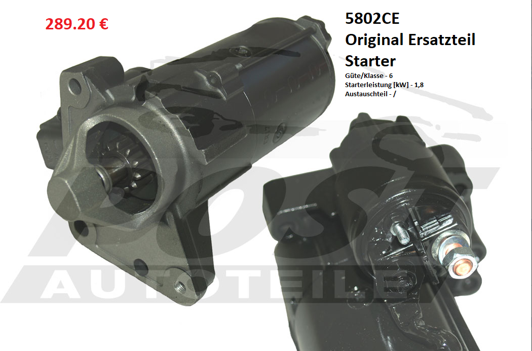

Beitrag von Emma65 » Mi 18.05.22 20:47
Anlasser erneuern, gibt es auch im Austasch. Vorgabezeit 1,7h.
Ich gehe mal davon aus, das Batterieklemmen sauber und fest sitzen und Massekabel sauber und fest sitzt.
