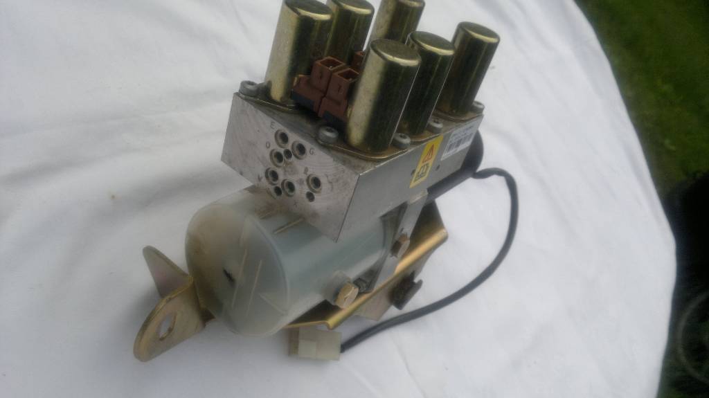

mn4600
Beiträge: 296
Postleitzahl: 21698
Re: HILFE! Peugeot 306 Cabrio verdeckhydraulik
Beitrag von mn4600 » Di 31.05.22 13:49
Moin,
Ist zwar schon 10Jahre her wo ich die mal wechseln musste, deshalb so aus der Erinnerung: Bei der Pumpe wo die Schläuche in der Platte stecken musst du die Platte abbauen, also die 4 Torx/Imbus lösen und die Platte vorsichtig, gleichmäßig raushebeln. Aufpassen das die Nippel in der Pumpe nicht verbiegen. Dabei verlierst du logischerweise Öl. Dann ganz vorsichtig den kleinen Sicherungsring am betreffenden Schlauch raushebeln und nicht verlieren. Jetzt kontrollierst du erstmal ob alter und neuer Schlauchnippel identisch sind, da gibt es 2 Versionen die fast gleich aussehen aber so nicht 1:1 austauschbar sind. Haben normalerweise auch verschiedene Farben Sicherungsring auf den neuen Schlauch und auch gleich die kleinen Gummi O-ringe kontrollieren. Neuen Schlauch in die Platte stecken und prüfen ob der Sicherungsring hält. Platte wieder gleichmäßig auf die Pumpe stecken und festschrauben. Öl auffüllen, Verdeck ein paar mal von Hand komplett auf und wieder zu machen, kontrollieren auf Ölverlust, ggf nachfüllen.
Und jetzt beten, das es elektrisch auch wieder funktioniert
Ohne Gewähr auf Richtigkeit

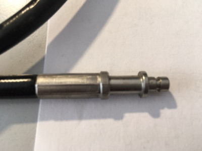

ilseschaaf
Beiträge: 152
Beitrag von ilseschaaf » Mi 01.06.22 07:18
Moin.
Habe auch schon an meinem 99er die Schläuche gwechselt. Phase 3. Aber ich weiß nix von "Platte" oder "Ringe" oder "Spalt" !
Ich habe die für den jeweiligen Schlauch zuständige kleine Torxschraube gelöst und den Schlauch abgezogen (ok, mit ein wenig Nachdruck).
Dann hab ich den Neuen eingesteckt und die kleine Torx wieder angezogen (natürlich mit Gummiring). Fertig !
Schraubenlöcher

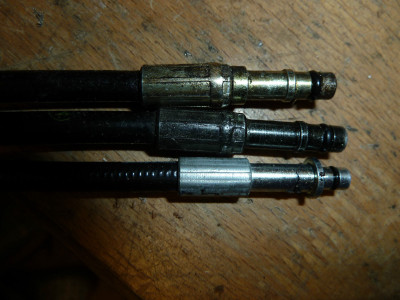

mn4600
Beiträge: 296
Postleitzahl: 21698
Beitrag von mn4600 » Mi 01.06.22 09:06
Moin ilseschaaf,
Dann hast Du die Pumpe der letzten Generation mit dem unteren Schlauchnippel auf Deinem Bild. Die beiden ersten Nippel werden durch einen kleinen Sicherungsring von hinten in einer Platte gehalten. Ursprünglich gab es bei Peugeot die Schläuche als Komplettset mit Platte als Ersatzteil

ilseschaaf
Beiträge: 152
Beitrag von ilseschaaf » Mi 01.06.22 09:44
Ah! Er sagte ja auch BJ 99 wie meiner, dann sollte es doch genau wie bei mir sein...
Ich hab aber die mittleren schwarzen Nippel auf dem Bild !
mn4600
Beiträge: 296
Postleitzahl: 21698
Beitrag von mn4600 » Mi 01.06.22 10:16
Nee, Du müsstest von der Form den unteren haben. Mag sein daß es da verschiedene Farben gibt. Ich hatte beim 98er die Schwarzen mittleren aber Ersatzschläuche mit dem oberen goldenen Nippel. Der hat oben am Schaft eine kleine Verdickung und passte dann nicht in die Platte. Die Verdickung kann man aber wegfeilen, dann passen die auch

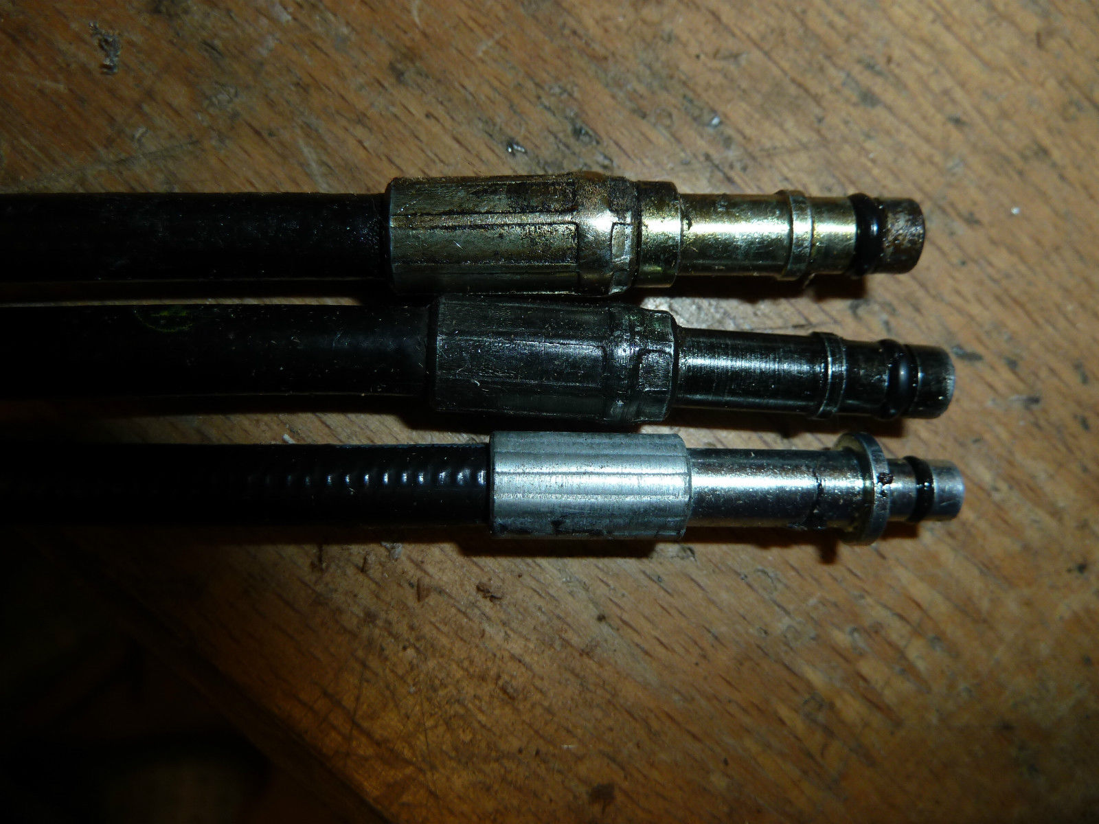

ilseschaaf
Beiträge: 152
Beitrag von ilseschaaf » Mi 01.06.22 10:38
Wie dem auch sei. Habe mir damals acht Neue bei Fripper geholt und die passten (Bild).
Aber mit "Platte", "Ringe" und "Spalt" hatte ich nix zu tun. Nur die Torx raus und wieder rein.
mn4600
Beiträge: 296
Postleitzahl: 21698
Beitrag von mn4600 » Mi 01.06.22 10:41
Genau, das ist der Torx nippel :daumenhoch:
