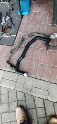

ja, Schläuche gibt´s jede Menge. Habe auch einen, der günstiger war :D , allerdings sollte der auch passen...... Der alte ist eine ganze Ecke länger und am Wasserpumpenanschluß komplett anders gebogen
Schlauch 306

1351.CW ist für den TU3JP.
1351.KW ist für den TU5JP.
Und TU5JP ist 1,6 lt..
Einverstanden PEJOT ?
Hast du auch bei Citroen geschaut? Da gibts einige baugleiche und vlt noch lieferbar.
