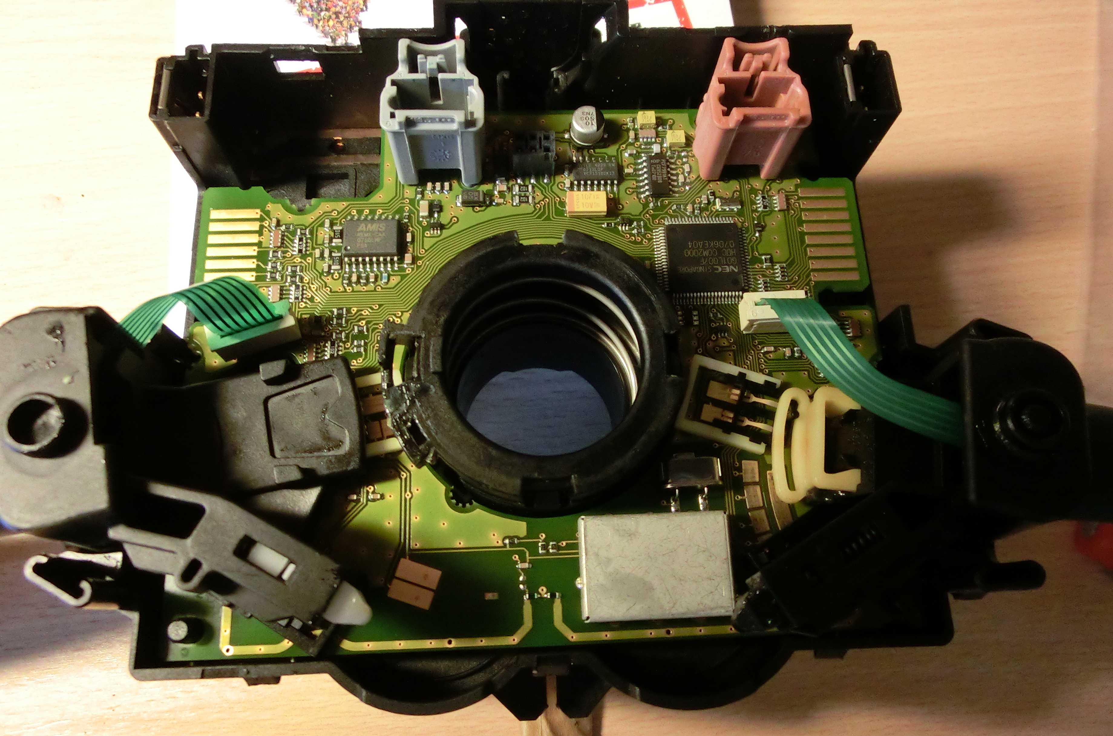

ich habe beim 206 das übliche Kontaktproblem am Lichtschalter. Ich habe jetzt den Kompletten lenkerschlater ausgebaut und den Lichtschalter durch einen neuen ersetzt. Ich bekomme aber den Lenkerschalter nicht wieder zusammen geclipst. Gibt es einen Tipp dazu? Muss man evtl. den inneren Ring erst ausbauen???

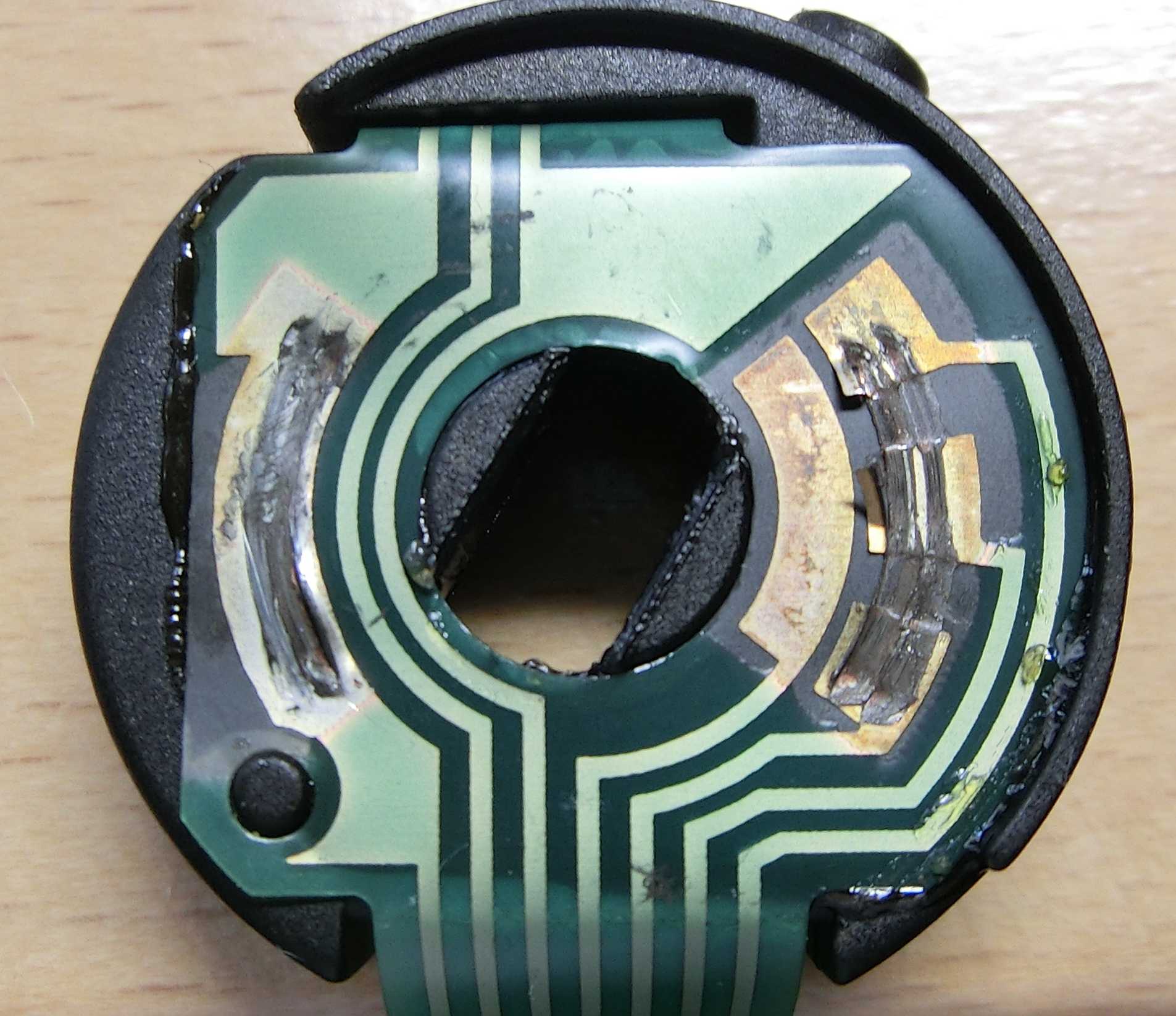

ich habe den Schalter jetzt beim 20.Versuch wieder zusammen bekommen, und er funktioniert auch. Falls jemand noch die Ursache der Lichtschalterdefekte interessiert: Hier ein Bild der Kontakte des Drehlichtschalters an der Spitze des Lenkerstockhebels (Alter 15 Jahre, 100000km):

Wow,
amtlicher Schleifschaden:-)
Wie hast das repariert bekommen?

Nur indem ich den ganzen Lenkerstockschalter ausgetauscht habe.
