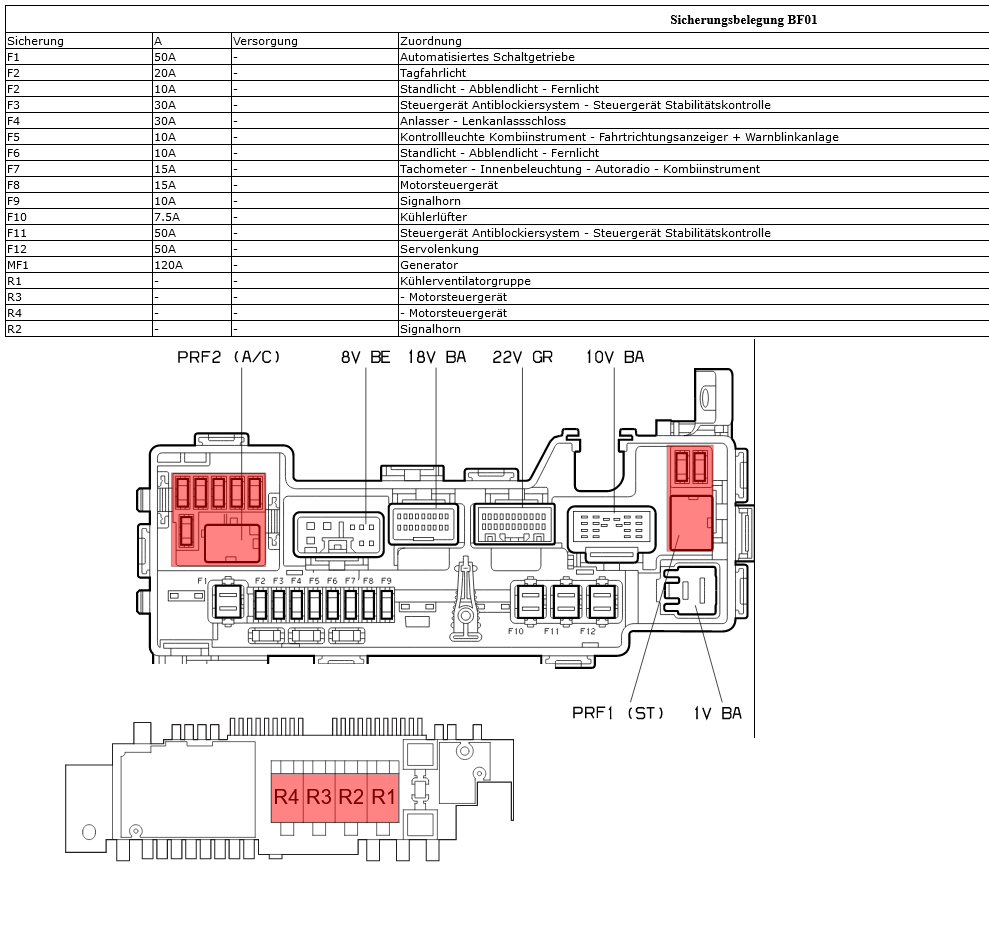

Re: Peugeot 107 Tacho + Steuergerät defekt, Codierer gesucht
Beitrag von Emma65 » Fr 12.08.22 19:52
Glaube ich nicht.
Nach tausch der Glühbirnen hat es einen Kurzschluss gegeben, richtig !
Jetzt soll Steuergerät defekt sein ?
Welches Steuergerät soll denn da defekt sein ?
Sind wirklich alle Sicherungen überprüft wurden, auch im Kombiinstrument ?
