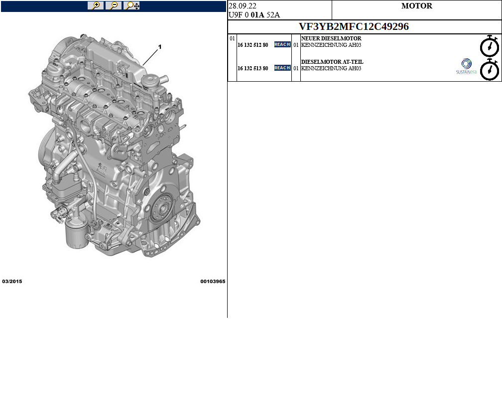

Motor: DW10FUD FAP, AH3
Getriebe: BVM6 MLGUC14
Beiträge: 570
Re: Passt der Motor in meinen Boxer
Beitrag von Emma65 » Mo 31.10.22 17:33
VF3YB2MFC12C49296
Kennzeichnung Motor ist AH03
Ich glaube aber persönlich nicht dran, das es nur mit einem Motortausch getan ist.
Zuletzt geändert von Emma65 am Di 01.11.22 09:07, insgesamt 2-mal geändert.

Ah, danke euch beiden
Dann kann ich feststellen, dass ein AH03-Motor passt, richtig
