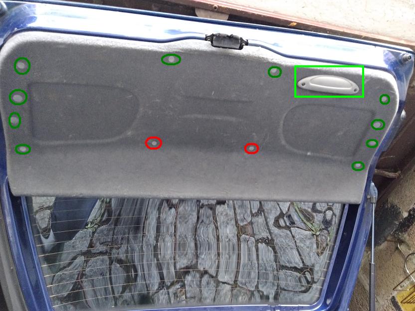

Diese Prozedur ist notwendig, um die Glühbirnen derjenigen Heckleuchten zu erreichen, die in die Heckklappe integriert sind. In der Betriebsanleitung steht, dass es eine Art perforierter Klappe in der Verkleidung gibt, davon habe ich bei meinem Fahrzeug nichts gesehen. Unter der Verkleidung befindet sich auch der "Bewegungssensor" für das Anschalten der Kofferraumbeleuchtung oder z.B. der Heckwischer-Motor. Ich jedoch wollte Rost an der Heckklappe: Innenseite unten bekämpfen.
Zum Ausbau der Verkleidung den grün markierten Innengriff und die grünen Plastikstopfen ziehen (die beiden roten können bleiben). Die Stopfen können mit einer Beißzange gezogen werden, Vorsicht und Behutsamkeit sind angesagt um die Stopfen nicht zu ruinieren.
Der Dateianhang heck.jpg existiert nicht mehr.

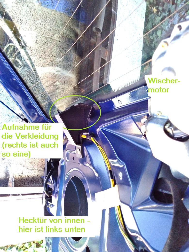

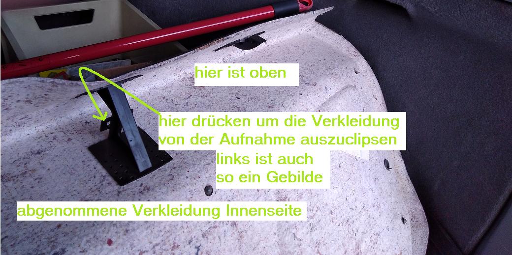

Jetzt hängt die Verkleidung noch oben (an der Unterkante der Heckscheibe) fest. Also die Verkleidung unten etwas anheben und darunterschauen (Taschenlampe ist hilfreich). Man erkennt rechts und links oben zwei schwarze Halteklammern. Wenn man dort etwas herumdrückt lassen sich diese lösen und die Verkleidung abnehmen.
Der Dateianhang verkleidung.jpg existiert nicht mehr.
