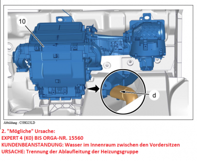

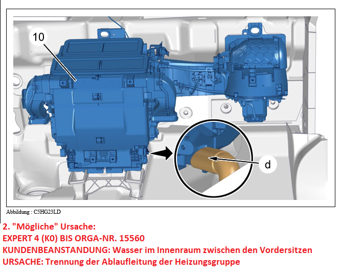

2. "Mögliche" Ursache:
EXPERT 4 (K0) BIS ORGA-NR. 15560
KUNDENBEANSTANDUNG: Wasser im Innenraum zwischen den Vordersitzen
URSACHE: Trennung der Ablaufleitung der Heizungsgruppe
Maßnahme: überprüfen siehe Anhang
