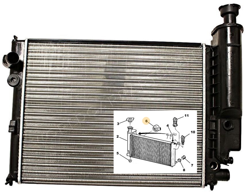

leuchtet hin und wieder die Kühlmittelstandanzeige ganz links oben im Tacho. Meist im warmen Zustand beim  wenig Gasgeben und im Standgas. In Rechtskurven geht sie aus und wieder an beim geradeaus oder Linkskurven fahren. Kühlmittel ist genug drauf. Wo sitzt denn der Geber dafür? Am Kühler hat er keinen.
Da sollte er aber sitzen, guggschdu:

soweit unten?!
Das hätte ich nicht gedacht. Da muß ja der Geber einen an der Waffel haben, soweit war der Kühlmittelstand nie runter.
Hast du auch OE Nummern für mich?
Ich werde mal die Steckverbinder prüfen.
