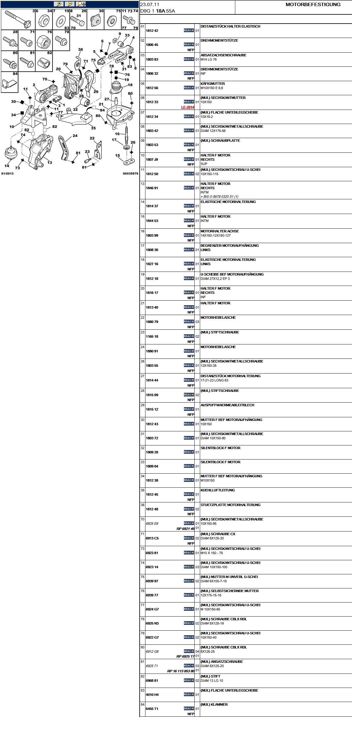

Schande über mich...
Ich hab das nu gar ned ned bemerkt, dass es ja ein V6 ist und kein Mäusemotor mehr. Hast nu 2 oder ist der kleine weg?
Erzähl mehr...
Und zeig...

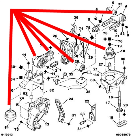

Das mit dem verdächtigen aussehen kannst eig. vergessen - ausser wenn die so marode sind, das sie rissig sind, Geräusche machen oder schon zerbröseln. Die GM-Lager verlieren über die Zeit einfach an "Festigkeit", das geht schleichend - ungefähr wie bei Stossdämpfern, die Du jahrelang fährst. Da merkst das auch ned, wenn die quasi am Ende der Lebenszeit ankommen. Das merkt dann erst der, der mit dem Ding das erste Mal fährt und erschrickt:-)
Auch ein zaghaftes Wackeln am Antrieb entlarvt da nix, soviel Kraft wie der Antriebsblock da einleitet, kannst händisch ned aufbringen, da müssten schon Arnie und Sly gemeinsam dran zerren:-) Du musst das dann schon über den Antrieb selber generieren, dann kanns auffallen.
Es sind übrigens etwas mehr Lagerstellen, die da in Frage kommen:-)
Guggschdu:
