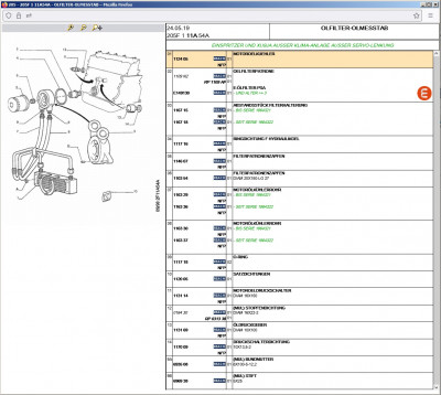

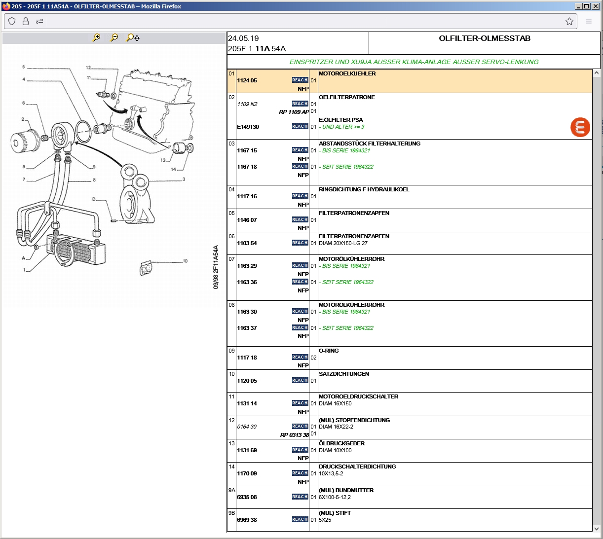

Hier mal der Auszug aus dem Ersatzteilprogramm:
So ist das mit dem Ölkühler im XU9JA original gelöst. Der Ölkühler sitzt dann in der Kühlermaske dort, wo der 2. Kühlerventilator Platz hätte.

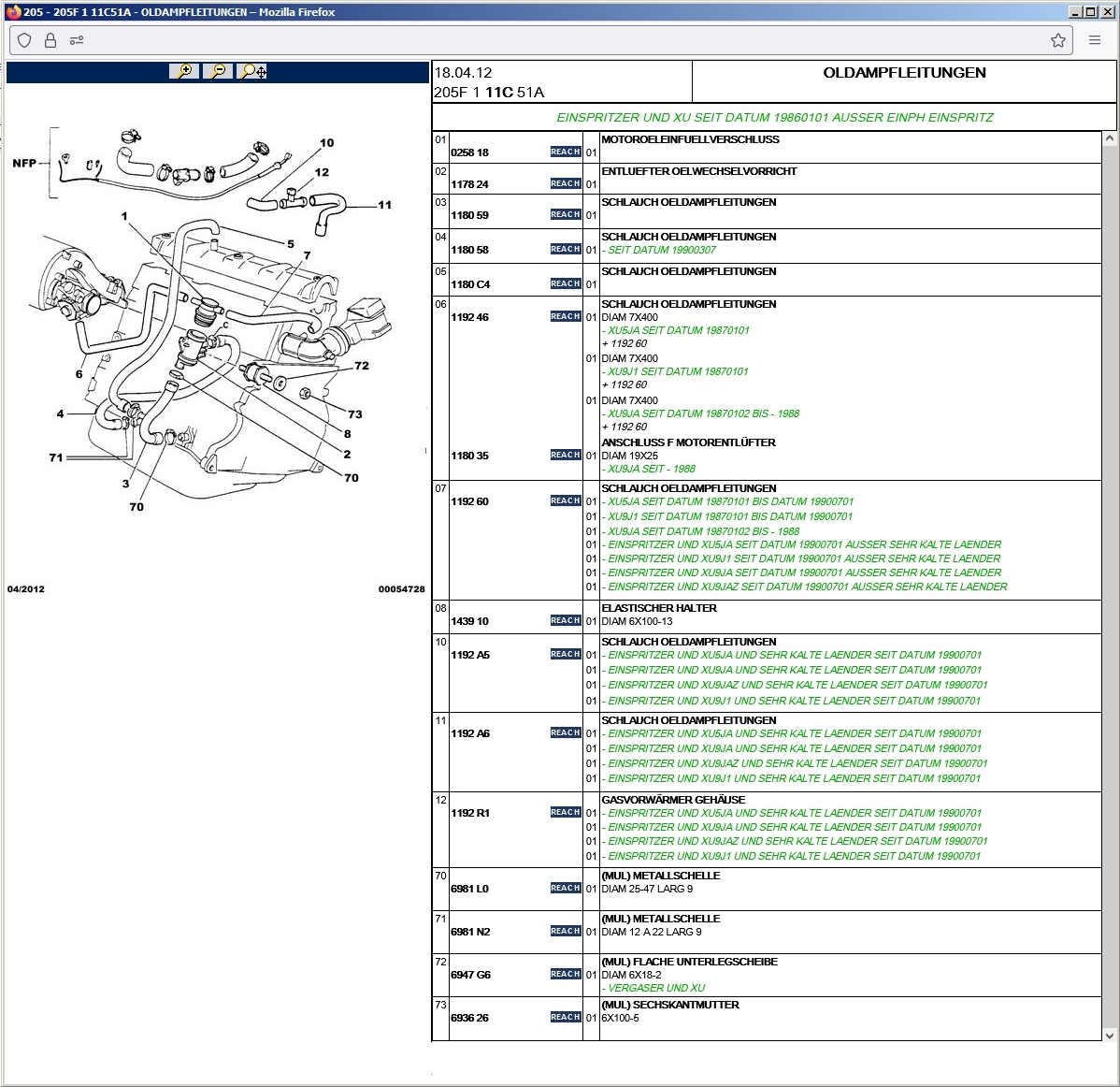

Zu Deinem Entlüfterproblem...
Hier die originalen Schlauchverbindungen:
