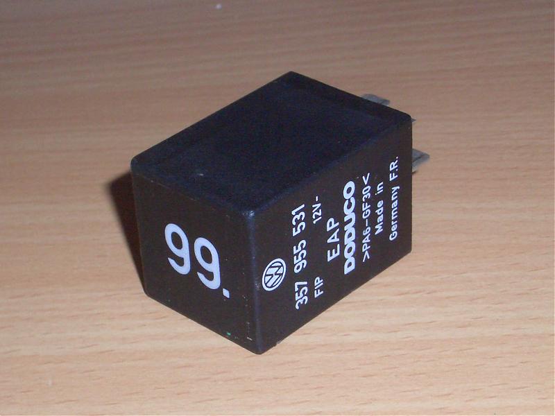

das hier könnte auch gehen:
haben viele vw's serienmässig drinne.
die intervalle sind programmierbar indem man den intervall einschaltet, wieder ausschaltet und nach geschmack wieder einschaltet.
diese zeit wird dann beibehalten, bis du die zündung ausmachst oder die zeit abermals veränderst.
wie mein bosch-relais. ich weiss nur nicht, ob das 99er in den peugeot-sockel passt. das bosch passt auf jeden fall.
