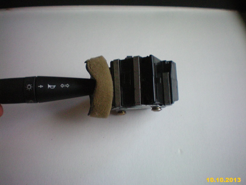

Ich habe genau das gleiche Problem wie der Themenstarter. Ich bin mir eigentlich sicher, dass es am Schalter selbst liegen muss.
Das Fernlicht geht nur als Lichthupe, und wenn ich von Abblend- auf Fernlicht umschalten will rastet der Hebel weder ein, noch ändert sich was am Licht.
Das Ding hab ich derweil schon ausgebaut (ist ja echt furchtbar gemacht, so eine Popelei), jetzt würde ich den Schalter mal öffnen. Aber wie? Der Schalter wird an zwei Stellen zusammengehalten. Die Oberseite ist rund ohne Kopf, die Unterseite eine 6kant Mutter die im Plastik versenkt ist.
Danke für eure Antworten!

Oh mein Gott was ist denn das für ein Buch?
Die untere Lenkradverkleidung mit den 4 Schrauben abnehmen.
Lenksäule etwas lösen (4x10 mm messingmutter) so das, daß Lenkrad im ganzen etwas runter kommt.
2 Schrauben vom Lenkstockhebel abschrauben kabelstecker abziehen und Lenkstockhebel austauschen und zusammenbauen.
Ich hatte vor kurzem im juli glaub nen Lenkstockhebel in 5 minuten gewechselt. :floet:

Das meinte ich doch gar nicht, ich habe den Hebel längst draußen. Mir geht's drum wie ich den Hebel öffnen kann. Vielleicht lässt er sich ja reparieren.

Ohweia davon würde ich die Finger weglassen.
Zum Schluß bekommst ihn garnicht mehr zusammen und dann haste wort wörtlich den Salat :D
