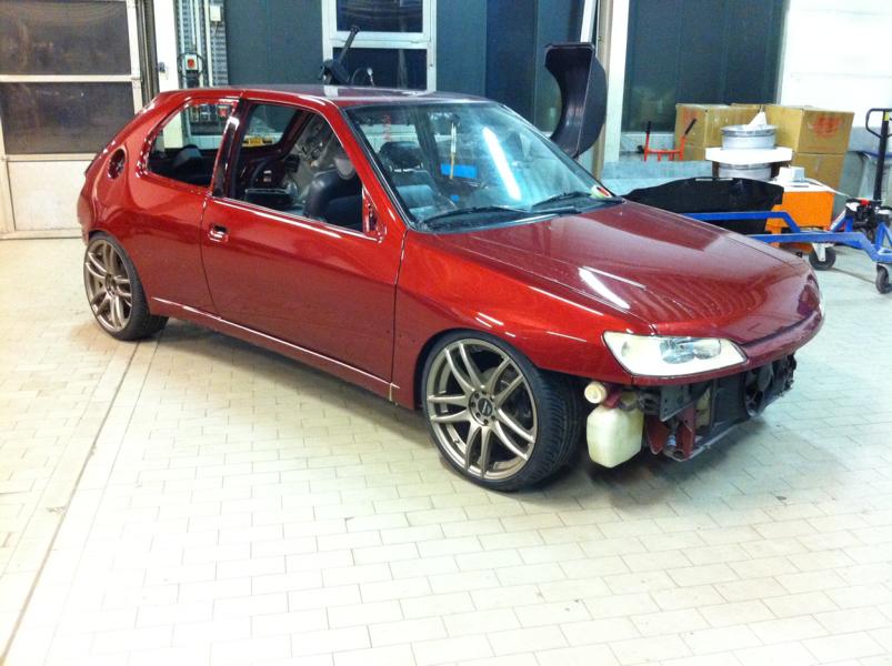

Auserdem musste ich, wegen der höheren Leistung, meine Mooncaps gegen en Paar Alus eintauschen. Die Auswahl, wie Ihr wisst, ist bei Peugeot ja da nicht wirklich groß, aber nach einigen suchen und hin und her Rechnen fiehl mein Wahl auf
Barracuda Shox 8x18 ET 15. Die erste Reaktion des Verkäufers " Und sie sind sich sicher das dass passt"
Das Ergebnis nach einigen Anpassungsarbeiten an Kotflügel und Seitenwand, sowie an beiden Stoßfängern kann sich glaub ich sehn lassen.
