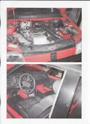

Beitrag von Babachrisi » Fr 08.01.21 16:00
würde euren Rat benötigen, da ich immer noch nach den Motor-Ersatzteilen bzw. einem Ersatzmotor für meinen Peugeot 205 CTI 1.6 Phase 1 83 kW - Benziner bin.
Bin bei meiner Suche unschlüssig, ob ich nach einem XU5 JA (180 Z) oder nach einem B6D / B6E suchen muß ?
Motor-Nr. = 1CT62009201

Beitrag von Kris » Fr 08.01.21 17:42
Ist der Bolide mit 83kw eingetragen?
Steht auf der Aluplakette am rechten Federbeindom ganz unten Version 9 oder Version 1?
Um mal etwas aufzuräumen:
- den XU5J 180A mit 10,2:1 Verdichtung und 76kw gab es im CTI nie, der wurde November 1985 eingestellt. Typcode war 741C66.
- der XU5J1 180Z mit Puls-Air und 9,8:1 Verdichtung und 76kw hat den 180A auf Abgas-sensitiven Märkten ab November 1985 ersetzt, später hiess der gleiche Motor dann B6A/B6B. Autos mit diesem Motor hatten in der letzten Zeile der Plakette den Vermerk "Version 9", Typcode war 741C66/9 bzw. 741B66/9 fürs CTI.
- der XU5JA B6D/B6E mit 83kw hat den 180A ab November 1985 auf allen Märkten ersetzt, auf denen Abgaswerte keine primäre Rolle spielten. Autos mit diesem Motor haben auf der Plakette den Zusatz "Version 1", Typcode war 741C66/1 bzw. 741B66/1 fürs CTI.

Beitrag von Babachrisi » Fr 08.01.21 18:39
Cabrio ist mit 83 kW eingetragen, müßte daher 741B66/1 für CTI sein,
Aluplakette kann ich erst nächste Woche kontrollieren, da Peugeot in der KFZ-Werkstatt
