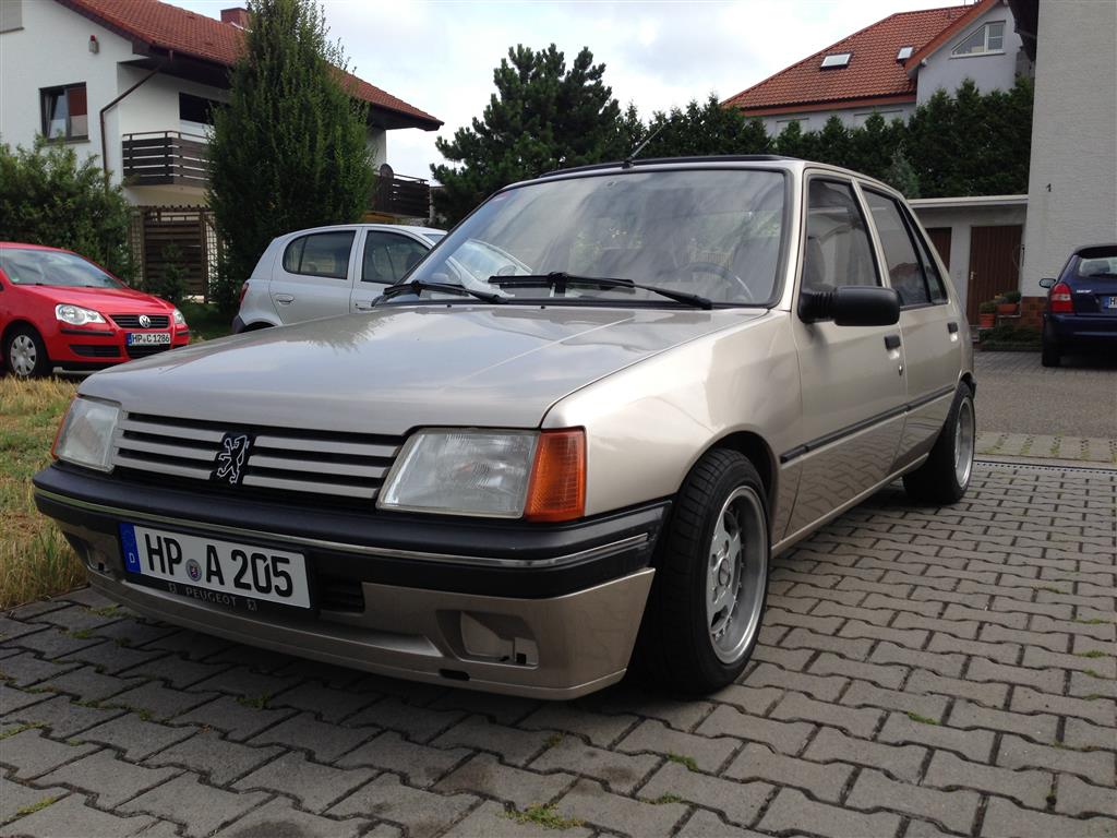

Beitrag von ml2112 » Do 08.08.13 13:16
das bedeutet, wenn ich das jetzt richtig verstanden habe :-), dass wenn ich die anderen Achsschenkel montieren würde, die Spur schmaler würde und ich somit mehr Distanzdicke fahren könnte, um einen weiteren Abstand Bremse-Felgenrrand aussen zu erreichen? :gruebel:
Somit würde das Rad nicht weiter rausstehen und da die Felge innen ja zur Felgenmitte weiter wird, auch mehr Luft zwischen Felge und Bremse wäre...
hab mal ein Bild angehangen, wie es jetzt gerade aussieht.

Beiträge: 16175
Re: Achsschenkel GTI
Beitrag von Kris » Do 08.08.13 13:35
und warum verbauste nicht einfach jetzt mehr distanzen ?! :dummguck:
*nachtrag*
nochmal: egal, welche achsschenkel und radnaben du verbaust - um mehr luft zwischen bremssattel und felge zu bekommen, MUSS das rad weiter raus. die option: rad bleibt im endeffekt wo es ist, aber der bremssattel wandert nach innen ... die is einfach nich. der sattel sitzt hinterher genau da, wo er vorher auch schon sass.

Beitrag von ml2112 » Do 08.08.13 13:39
weil doch dann das Rad weiter nach aussen rauskommt und der Automatik keine Zierleiste hat, die das Rad abdeckt. Im Moment mit den Fünfer Scheiden passt es genau, wenn ich zehner montiere, wird schon eng mit den Herren vom Tüv :motz:
Beiträge: 16175
Beitrag von Kris » Do 08.08.13 13:58
8mm?
