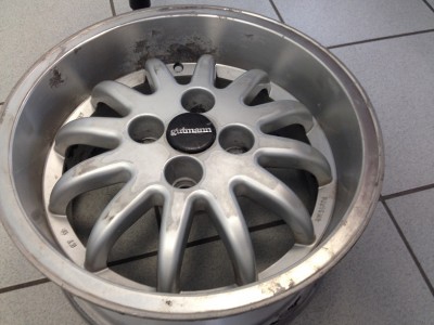

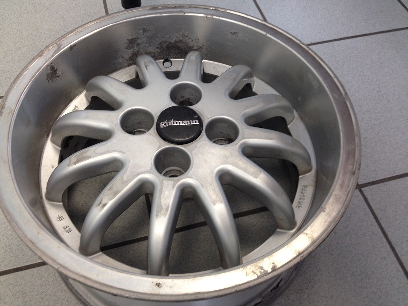

Alufelge Gutmann / Intra
ich suche für die abgebildeten Gutmann Alus ein Gutachten.
Vielleicht ist jemand da, der mal nachschauen kann, ob er
noch eins hat.
Es sind INTRA 7Jx15 H2 ET 13
Eingeschlagene Nummer 705137
Sie waren wohl auf einem 205 Rallye und sollen auf meine 205 CTI.
Yze

die suche nach dem gutmann-papier kannst du dir de facto sparen.
1.) gibt es für die 205 CTI/GTI mit breiter vorderachse nur ein papier, das die breiteren gutmann-radläufe vorne zur auflage macht.
2.) ist das gutmann-papier kein gutachten sondern ein prüfbericht, sprich nur eine arbeitsgrundlage für eine einzeleintragung.
3.) sind die dinger in hessen de facto nicht mehr eintragungsfähig - kein tüv setzt sich freiwillig der kritik der bündelungsbehörde aus.
