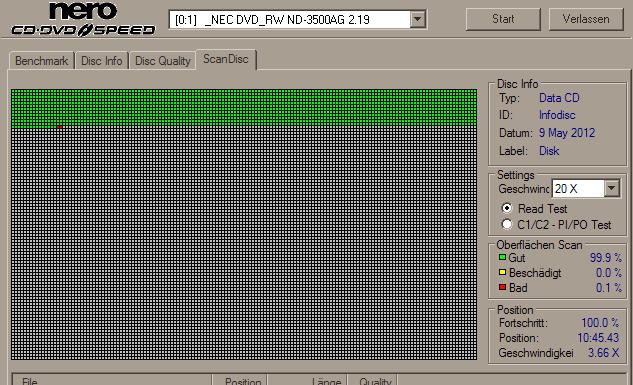

Habe mit beiden Brennern eine .wav CD gebrannt (Audio) und mit CD-Speed getestet. Beide male einen nagelneuen Rohling CD-RW benutzt, beide Male laut CD-Speed keine Fehler.
=> die eine CD lief, die andere nicht.
Ergo, die Aussagekraft von CD-Speed geht gegen Null. Mein kaputter Brenner ist nach wie vor kaputt (keine echte Überraschung). Der andere Brenner schreibt CDs, die mein Radio lesen kann, allerdings eben Audio.

edit: Habe jetzt die mp3 CD nochmal mit CD-Speed geprüft, die letzten beiden Bereiche sind rot.
Bei der Audio-CD ist alles grün.
Scheint der lead-out Bereich zu sein, aber ich mache keine Multisession und schließe die CD immer ab..
Jemand ne Idee was das bedeutet? Gruß
