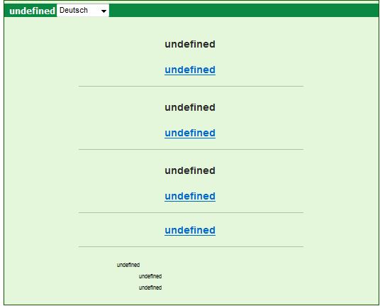

und dann nach eingabe der korrekten daten, kommt dieses bild....

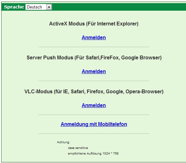

allerdings, müßte es SO aussehen.
(wenn ich die ip adresse eingebe und die login daten, klappt alles.)

also, es ist egal, welchen browse ich benutzer.
chrome, ie oder aufn smartphone.
wenn ich bei chrome auf den link klicke, komme ich in die übersicht, die mir die cam normalerweise zeigt, allerdings auch hier wieder, sind alle links "undefinied".
ABER... alle links funktioneren grade. auch die livecam überwachung.
mache ich es mit dem ie explorer, bekomme ich einen fehler.
"erlaubnis verweigert, zeile 106".
im quelltext steht:
function monitor() //IE
top.browser=0;
location='IPCameramon.htm';
das fett geschriebene ist zeile 106.
