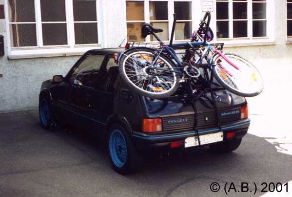

ich habe beste erfahrungen mit so einem träger gemacht:
der lässt sich auch an limousinen und kombis anbringen. der vorteil ist, dass die last hinten im windschatten hängt und nicht auf dem dach rumlottert. mit dieser konfiguration ist auch tempo 200 auf der bab und landstrassenheizen kein thema.
um das bike festzumachen musst dir was ausdröseln, da du ja keine normale halterung verwenden kanst. da ist basteln angesagt.
z.b. grosse rohrschellen die an ner transportstange angeschaubt werden, dann kannst das normal einhängen.
die rohrschellen greifen am rahmen an und erden dann mittels verschraubung an ner normalen alustange die man noch etwas polstert angeschraubt. kannst z.b. auch an der senkrechten lenkerstange und an der sattelstütze festmachen.
