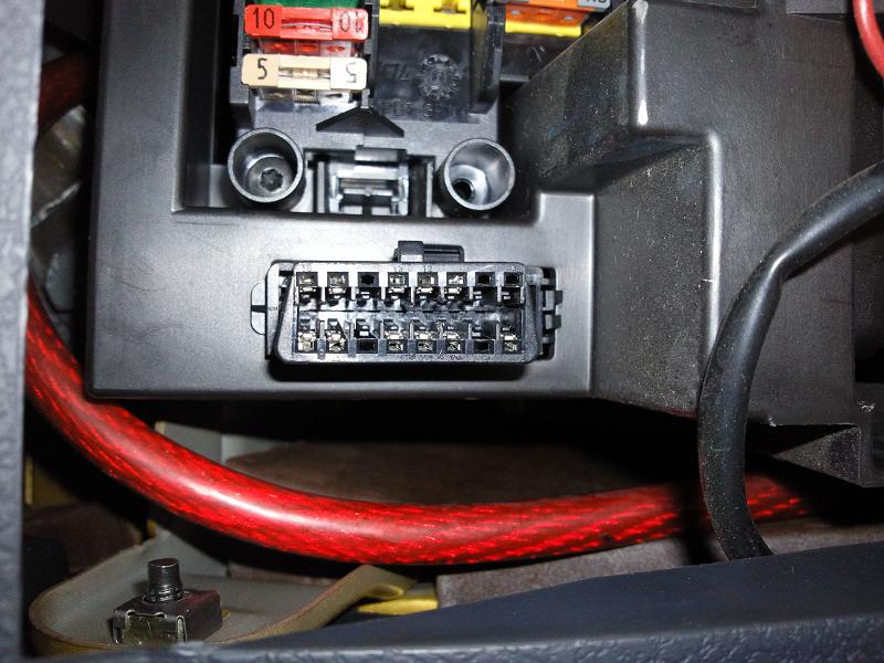

Wer von euch Kracks, kann mir helfen für meinen 406 V6 24V und meinen Berlingo1 2.0 HDI eine brauchbare Software samt Stecker zu finden. Leider sind die meisten Links aus diesem Thread schon tot und ich fühl mich etwas überfordert. Vorrang hat der 406. Am besten so ein komplettes angebot wo beide Stecker dabei sind, sonst auch egal, hauptsache es geht.
Hab mal Bilder der Buchsen gemacht. Keine Ahnung was das für Normen sind.

Beim berlingo past das. aber den 406 Stecker habe ich noch nicht gesehen.

Danke schon mal. Keiner eine Ahnung was der 406 für ein Kabel benötigt??
