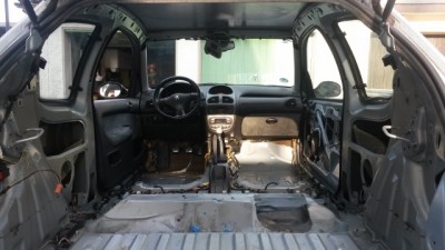

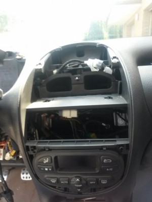

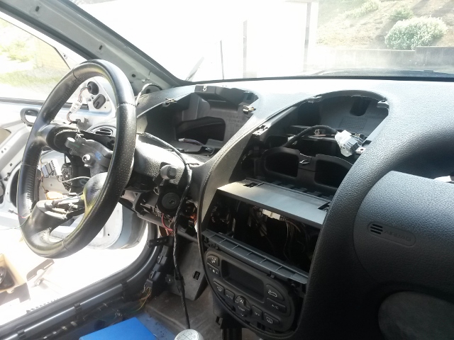

Also,
habe nun das Armaturenbrett ausgebaut, sämtliches Dämmmaterial sowie den Beifahrerairbag sorgsam entfernt. Leider habe ich aus zeitlichen Gründen nicht alles dokumentiert. Lediglich ein paar Bilder zeigen die wichtigsten Befestigungspunkte des Armaturenbretts.
Was ich sagen kann ist, dass die Anleitung aus dem Internet sehr hilfreich war. Für alle die es vorhaben gibt es unten den Link.
http://www.autoextrem.de/peugeot-206/18 ... uen-3.html
