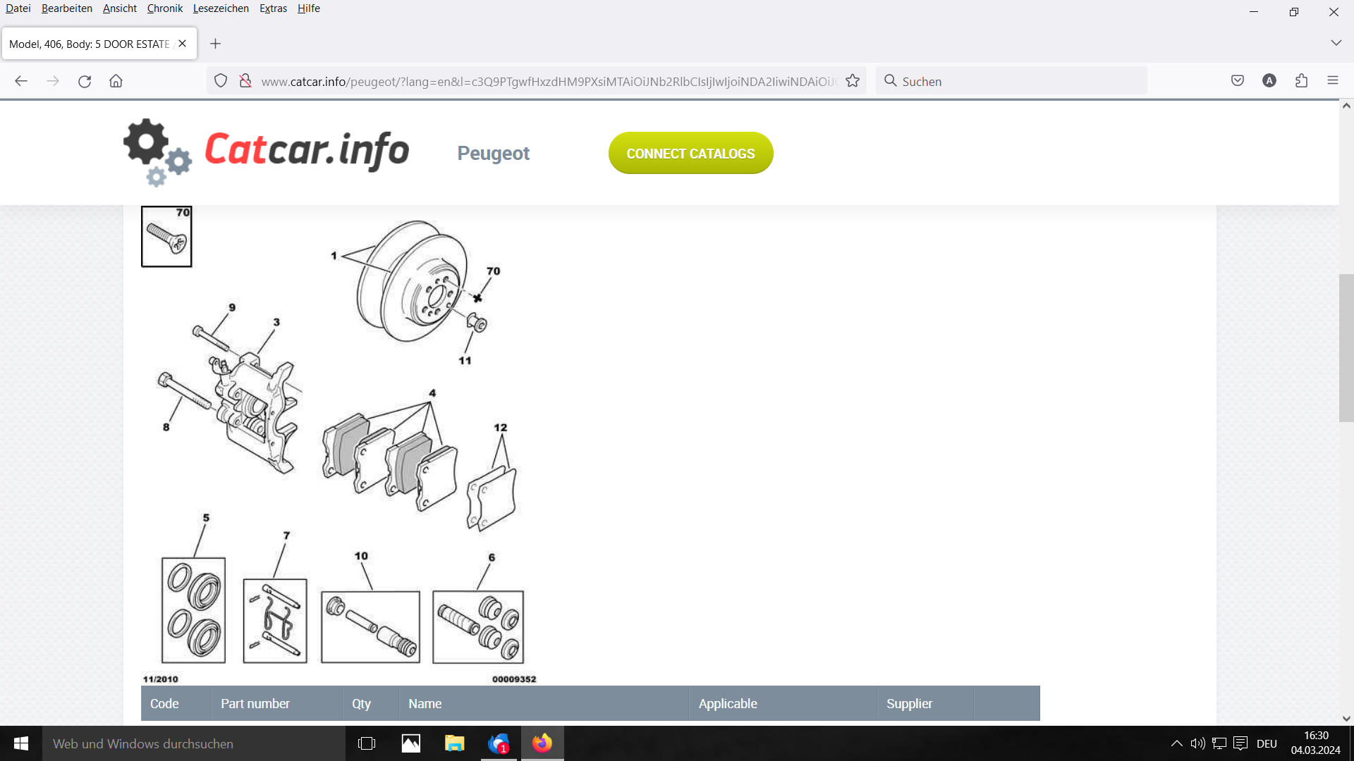

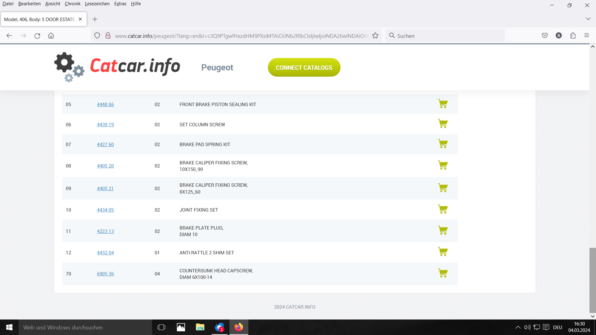

Beitrag von 406 D » Mo 04.03.24 16:39
ja super!
die nummer vom kolben krieg ich nicht raus, er soll 33mm haben.
die anderen nummern, dichtring, manschette und führungshülsen:
das ist was ich rausbekommen habe.
ganz wichtig wäre die imbuss schraube nr. 9! dieses verfluchte ding sitzt immer so fest, und jedesmal habe ich das gefühl gleich ist sie von innen rund und das war´s dann mit mal "eben schnell".
