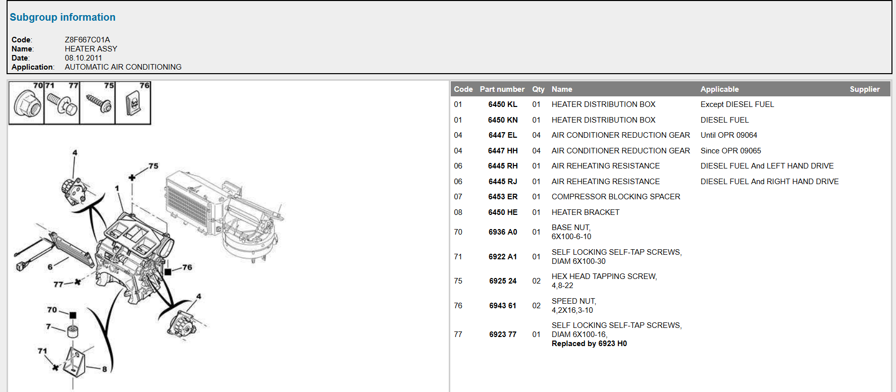

Hört sich für mich so an, als würden die Steuerklappen nicht betätigt.
Bei den neueren Modellen wird das über kleine elektrische Stellglieder/-motoren gemacht. Dürfte also ein elektrischer Fehler sein.
Hier im Bild die Valeo-Teilchen.

das scheint wohl was mit den stellmotoren zu tun haben, irgendwann geben die den geist auf.
hier mal ein beispielbild:
ist eine elendige fummelarbeit da dran zu kommen, beim 607 wird es nicht anders sein, geht alles nur unter verrenkungen vom fußraum aus.

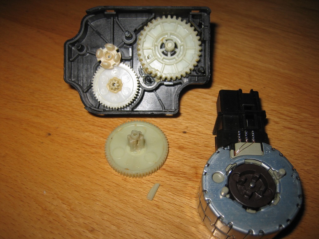

Beitrag von 406 D » Do 29.05.25 12:36
so sieht dann ein defektes plastikrädchen aus:
da sind die zähnchen abgenudelt.
