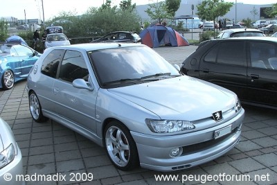

ich habe bei meinem auch eine lagunalippe montiert. ich hab die lippe vor dem lackieren an den ecken/rundungen mit dem heissluftfön angepasst damit ich sie "spannungsfrei" montieren konnte. an den enden musste ich noch ca 7cm kürzen.
ein bild von meinem in schweinfurt09:
